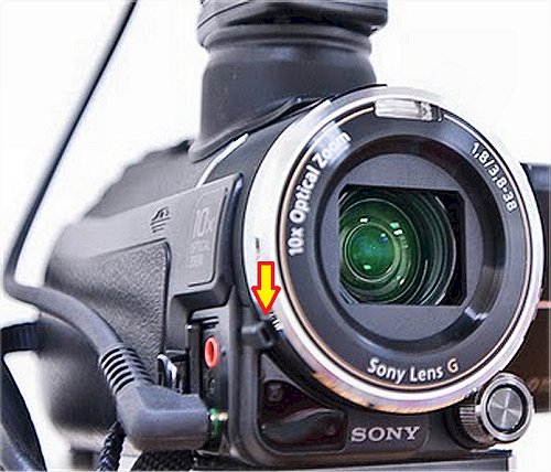

    j'ai regardé un agrandissement de la photo de face du pare soleil, je crains qu'il ne faille choir entre filtre et pare soleil car ce dernier ne semble pas comporter de pas de vis (voir photo du site ou l'appareil est en vent à 1659 €....non négociable..)

    Cette photo n'est pas encourageante non plus :sad:

    Le pare soleil ne se visse pas, par contre pour moi le filletage est resté, le contraire serait invraisemblable !
