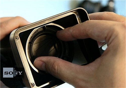

    Enfin... une chose m'inquiète:
    Le pare-soleil de la MC50, une fois bloqué dans les 2 ergots latéraux, se "locke" par vissage sur le pas de vis 37mm de l'objectif
    Cf cette photo:
    -> Alors.... pour visser un filtre, on fait quoi ?
    Le premier qui reçoit sa MC50E le dit aux autres :jap:
    à suivre donc..

    peut-être y a t'il un pas de vis sur le pare soleil, comme sur celui de la HC1 où j'ai un filtre uv fixé en permanence, le tout ne me servant d'ailleurs à rien, puisque j'ai un grand angle à demeure....cétait juste pour maintenir l'espoir...

    J'espère aussi qu'il y a un pas de vis sur le pare-soleil de la MC50, comme pour notre vénérable HC1
    Sinon,
    Visser le filtre en premier sur l'objectif puis locker le pare soleil sur le pas de vis avant du filtre (si les ergots de blocage du pare-soleil sont suffisamment longs..)
    On verra ..
