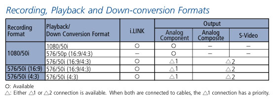

    Je suis interessé par la Sony HVR-A1E. Je souhaite l'acheter aux Etats Unis. N'étant pas expert dans la matière, aurais-je des problèmes de compatibilités quelconques en France (prise d'alimentation, NTSC/PAL etc..)
    Merci infiniment pour vos réponses.

    En fait la réponse est non car tu peux choisir PAL/NTSC dans le menu (tout comme la Z1). En revanche question garantie, je ne sais pas... peut-être la garantie mack international ?

    Excusez moi tous deux mais, je trouve ces deux dernières réponses … ambigües.
    La HVR-A1(E) ne dispose pas comme la Z1 [ qui n'et ni "E" ni "U" ou "P"…*] de la versatilité "pal/ntsc". Comme de nombreux modes d'emploi, j'utilise, par facilité atavique, ces dénominations du passé analogique, pour en HDV 1080i distinguer le 1080/50i du 1080/60i.
    Comme le montre l'encart ci-dessous ( provenant de Sonybiz.fr ), la HVR-A1E enregistre en HDV1080/50i.
    ( elle peut aussi enregistre en DV 720x576 /50i ( en 4/3 ou 16/9 en variante DV ou DVCAM ).
    Certes il est possible d' acheter aux USA un modèle "E", mais lla plupart des magasins ne proposent que le modèle enregistrant du HDV en 1080/60i autrement connu sous l' appellation "ntsc" dont on sait, que sans être inadapté au montage ou à la diffusion en Europe, il pose cependant quelques problèmes…
    Donc en achetant ( sur place ou sur site internet ?) aux Etats-Unis, zaille doit se préoccuper de ces questions … où celle de la "prise secteur-électrique" est subsidiaire et se résoud (si elle ne l'est pas) par la fourniture d' un simple adaptateur "mécanique".

    14,533
    Comme te l'indiques Guy-Jacques, si le modèle enregistre aussi bien, comme la Sony Z1, en 1080/50i qu'en 1080/60i, tu n'auras pas de trop gros problèmes de compatibilité, sauf électrique. Mais s'il n'enregistre qu'en 1080/60i, alors là, ne te lance pas dans l'opération, car le caméscope serait pratiquement inutilisable en Europe et invendable en occase, sans compter les problèmes de SAV (je ne mentionne pas non plus les problèmes de TVA et de droits de douanes).

    En fait, pendant 1 ou 2 ans il a bien existé la Z1U,E,P,J,N et ce pour des histoires de garanties (cf les nombreux posts à ce sujet). C'est vrai qu'aujourd'hui, elle est généralement vendu sous le nom de Z1 "tout court".
    Pour revenir à la A1, je me suis trompé, elle ne commute pas en PAL/NTSC :rolleyes:
