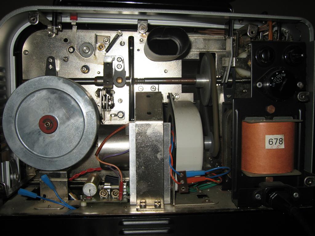

    Bonjour , il existe un post sur le Repaire ou MCR participait ( mais je ne le retrouve pas ) ou il a été dit qu'en passant le projo en 60 Hz , il était possible de s'en sortir, donc de diminuer la vitesse . Ca ne présente aucun risque pour l'appareil . C'est à essayer en tous cas. Sur la 2 ème photo , aucun doute sur ce que l'on voit : les 2 gros transistors et le gros condensateur jaune , c'est l'ampli de puissance audio .

  3. saint kro
    309
    24 133
    +739 / 4 278 / -92
    Attention, ce n'est valable que pour les moteurs asynchrone-synchronisés, pas pour les moteur à courant continu, ce qui semble le cas ici.
    Juste une précision, c'est un duoplay ou un duovox ?
    Parce que le titre est duovox et la photo un duoplay
    Quelle référence exacte ?
    Dans une vieille discussion on a des photos d'un duovox avec la carte de régulation du moteur
    Heurtier Monoplay ne tourne pas | Le Repaire
