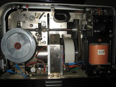

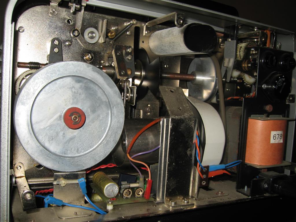

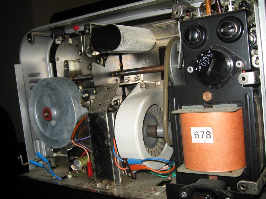

    J'ai parle trop vite, j'ai reussi a le mettre en marche, tout tournait correctement. Au moment de mettre le film, rebelotte, que la lumiere, le moteur ne tournait plus.
    Les fusibles n'ont pas saute cette fois ci donc je me pose la question...
    tu parlais de securite, mais j'en vois nulle part donc je sais pas trop ou regarde. tu parlais aussi de graisser les poulies etc. J'ai enfin reussi a demonter un des paneaux, mais je sais pas trop quoi faire. A partir des photos que je viens de poster, ce serait quoi la marche a suivre?

    Verifie le fusible qui est sur la carte en dessous du volant sur ta photo
    c'est sur cette carte que l'on peut ajuster la vitesse du moteur.
    Il se peut aussi que cela vienne du contacteur de marche qui est composé
    de 4 microrupteurs si le projecteur n'a pas tourné depuis longtemps les contacts s'oxidentil faudrait pouvoir y mettre un peu de bombe à contacts, mais il faut démonter le projecteur un peu plus, tout dépend de tes capacités de bricolage .
    Enfin avec un peu de methode au fur et a mesure que je démonte je prend des photos qui me servent pour remonter.
    Je vais me coucher je bosse demain
    A +
    André

    lolouk44
    cinette t'a tout dit. en manipulant les commutateur marche avant marche arrière tu n'arrives pas à le faire tourner.?
    il m'a l'ai très bien ce projecteur pour le bricollage. il y a de la place pour ajouter des choses.
    s'il y a une sécurité elle serait sur le parcour du film. une tirette qui actionne un micro rupteur dans ce compartiment. en voit tu un? mais pas sûr qu'il y ai cette securité. je n'ai pas trouvé dans la doc.
