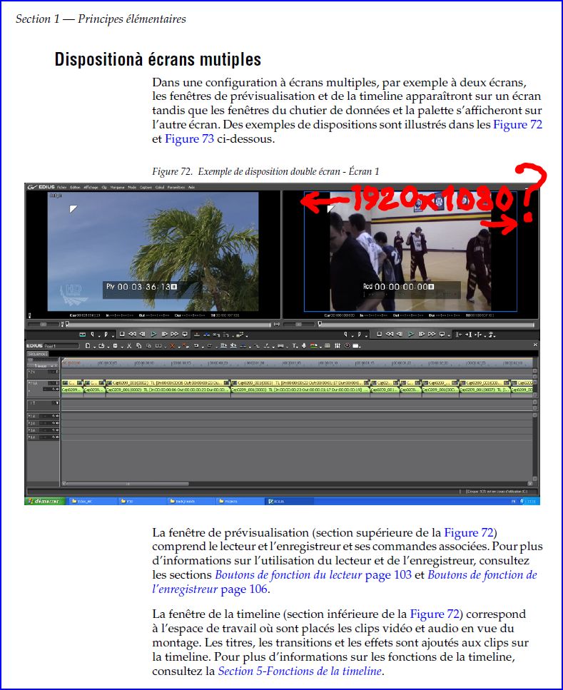

    Edius Neo2 ... le seul de ceux évoqués qui affichent en Full HD (1920x1080) temps réel en permanence ( Pas de vignette réduite).
    Je suis allé me balader sur le manuel officiel d'Edius pour dénicher cette fabuleuse interface proposant du full HD direct et ne l'ai pas trouvée.
    Vu que cette interface propose deux visualisations côte à côte et qu'il faut aussi considérer ce qu'il y a sur les bords, ça devrait donner un moniteur de 4500 points de largeur !
    Si c'est seulement la vidéo en full HD sur un second écran, cela les autres savent faire aussi sans trouver ça extraordinaire.
    Allez, on dira publicité un peu forcée car je ne crois pas que cette page du manuel officiel montre que ce soit du 1920x1080:
    Vegas ... assez déroutant dans son ergonomie qui lui est très spécifique ...
    Moi ce qui me déroute surtout est de voir les images remplacées par des séries de chiffres. Bon, il y en a qui aiment ça. Mais tu le savais déjà. ;-)

    Exemple ...
    Sincèrement ne ferais tu pas l'âne pour avoir du son ?!!!
    C'est quoi cela ...des vignettes ? ( affichage temps réel en 1980x1080 )
    Et tu me dis rencontrer des amis dans ton club qui utilisent Edius ..penche toi juste un peu plus ...si..si ..
    Sachant que chaque palette est détachable et dimensionnable à la demande.
    Quand aux images qui peuvent border les clips cela m'a toujours agacé au plus haut point, je n'en ai pas l'usage ( je les supprime) sachant que je peut faire défiler les clips dans le chutier ou sur le second écran, cela m'encombre plus qu'autre chose.
    Et voilà pour le double écran ( mode double) sur lequel il m'a semblé que tu tentais de pinailler ..n'est il pas ...
    Franchement un petit dégrossissage par tes "copains" serai le bienvenu ...
    Cela éviterai de faire une crispation sur une seule (page 94 ) des "n" pages ( 94 à 108) du manuel qui traite des multiples possibilités d'affichage..!!!!
    Voili .;Voilà CQFD :good:
    Bertrand :jap:

    Pas vraiment de raillerie dans mon propos, je ne comprends vraiment pas ce qui peut poser problème à Sakayou...:-) Pourquoi s'embêterait-il donc à rechanger encore ?
    Michel
