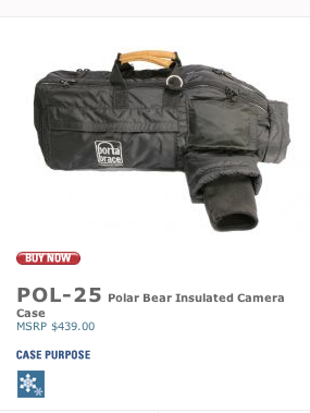

    Je relance ce post pour un petit retour.
    L'expérience s'est bien déroulée. J'ai eu recours aux talents d'une couturière pour confectionner une housse isolante inspirée du modèle Porta Brace, à partir d'une vieille doudoune Patagonia...
    A l'intérieur de petites poches en filet pour accueillir des chaufferettes chimiques.
    Global warming oblige nous n'avons pas eu - 40°c, mais au pire -28°c.
    La Canon HV 20 utilisée sans protection a parfois eu des difficultés à fermer son diaph.... Par -15°c la XLH1 avait du mal à faire la MAP sans la housse. Avec, aucun problème.
    Pour les changements extérieur - intérieur, je replaçais systématiquement la cam dans son sac bien fermé. Le réchauffement était alors très progressif.
    Ci-joint un cliché montrant la housse en question.
