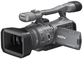

    Bonjour à tous,
    J'ai une caméra SONY Handycam HDR-FX7 pour faire du stopmotion avec une entrée Firewire 1394. Tout fonctionnait jusqu'ici mais dimanche j'ai voulu tester et l'ordinateur reconnaît qu'il y a un périphérique (petite musique de reconnaissance) mais quand je lance mon logiciel de stop motion, la caméra n'apparaît pas tout comme mon logiciel de montage (j'ai testé). Cela ne vient pas de l'ordinateur car j'ai testé avec un autre ordinateur et je ne pense pas que cela vient du câble car j'ai essayé avec le câble mais une autre caméra et ça marche. Auriez-vous des idées ?
    Merci pour vos retours.
    Claire

    Peut-être qu'une mise à jour automatique de Windows aurait il changé le driver par défaut ? Il y a celui de Microsoft et celui "hérité". Donc à vérifier.
    Si la FX7 fonctionne sur un autre ordi et avec le même câble, on peut aussi envisager que le port Firewire de votre (EDIT : ordinateur) ait un problème, ceux ci sont très fragiles et peuvent claquer. Auquel cas si c'est une tour il faudrait remplacer la carte Pci-e IEEE1394, heureusement on en trouve à moins de 20 €.

    Tout d'abord merci pour votre réponse. Par contre, vous avez oublié un mot donc je ne sais pas si vous voulez dire "ordinateur" ou "caméra". En tout cas, la caméra n'est pas reconnue sur aucun ordinateur que j'ai.

    Résumé loin d'être très clair ! :D
    Là, c'est plus clair : port FW de la caméra HS
    Quoique la phrase avec une double négation voudrait dire le contraire :mdr:
    signifie reconnue sur tous

    J'avais oublié effectivement un mot (rédigé sur smartphone !) mais avec le supplément d'infos, je rejoins le diagnostic de Saint-Kro, port Firewire claqué sur FX7 : réparation qui n'en vaut pas le coup (coût) et je ne vois pas qui pourrait la prendre en charge en SAV.

    Effectivement, les réparateurs Sony ne courrent pas les rues... Il y en a quand même un dans la banlieue bruxelloise : Centre de réparation électronique Bruxelles. ATS Sony Center
    J'ai eu récemment l'occasion d'utiliser ses services pour changer le mécanisme cassette et un circuit imprimé de mon HDR-FX1e : coût environ 380 € hors frais de port.
    Comme le dit homero, ça ne vaut pas pas le coup par rapport à la valeur du camescope mais c'était le seul moyen de relire mes vieilles cassettes...
