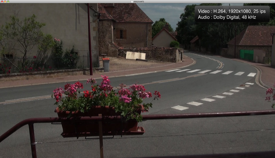

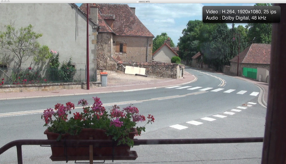

    NB - j'ai le CX550 (VE)
    1- C'est exact qu' en "pleine lumière" ( ici vers 14h "officielles" ~ midi "solaire"), les images sont "plates"
    - en mode "AUTO" (non "I"), il me semble que ce camescope se rêgle sur une luminosité générale sans trop privilégier quoi que ce soit, cependant, les ombres restent (un peu) fouillées ( première image);
    - en mode "Auto Intelligent", on est à peu près comme en "AUTO" mais, le premier plan est "mieux" traité : ici, les géraniums … ça pourrait être une ou des personnes…

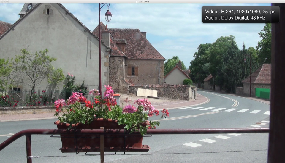

    2- Il est possible (bouton & molette) de fixer le "shutter" (vitesse) ou bien l' "iris" ( diaph) ou bien encore l' "exposition", avec cette dernière offre il me parait pouvoir personnaliser l'image et éventuellement bloquer le gain ( pas évidemment sur la troisième image jointe). Si l'on bloque diaphragme ou bien obturateur ( l'un et pas l' autre), je ne pense pas qu'on puisse avec un filtre ND empècher l' automatisme de jouer sur l' autre, voire sur le gain pour compenser :sad:
    3- Ce genre de camescope ne remplace pas une caméra du type XHA1, tout au moins dans les circonstances où intervenir manuellement et indépendamment sur les différents réglages apparaît nécessaire … au cadreur … malgré les progrès de ces caméras "empochables" et quoi qu'en disent leurs thuriféraires.
    NB+ ces vues ont été filmées à travers un vitrage (double)… L' entreprise de nettoyage est attendue … en campagne, ça tarde un peu :unsure:
    NB++ on peut aussi régler "AE Shift" sur -2 ou -3 … c'est pas pire :good:
