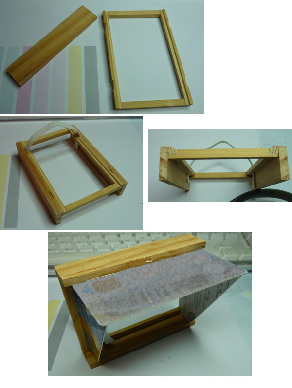

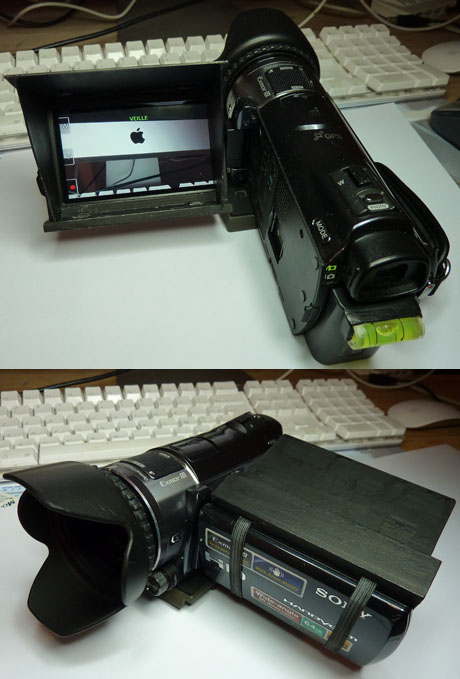

    pare soleil ecran LCD
    Avec le CX550 je découvre le tournage avec écran ouvert ,on oublie le viseur inutilisable a moins qu'on puisse lui ajouter un oeilleton ... ??
    Je découvre également ses limites, traces de doigts et surtout pour certains plans compte tenu de la position du soleil l'écran devient illisible !
    Je n'ai pas trouvé sur le web de pare-soleil spécifique à ce modèle ou réputé compatible, mais sans doute certains le sont-ils, toutefois il faut garder un accès a l'écran tactile donc une "avancée de toit" suffisante mais peu ou pas de "plancher".
    J'en ai bricolé un premier prototype avec des baguettes de pin et de vieille cartes de parking.
    [​IMG] [​IMG]
    Premières impressions avec le bricolage.
    Le pare-soleil se glisse et s'enlève facilement (je n'ai donné trop de tension aux élastique de maintien) , il est suffisamment couvrant pour donner très bonne protection , on gagne beaucoup en luminosité de l'écran même sans soleil gênant, l'accès aux foncions sur l'écran tactile se fait sans problème. Avec quelques améliorations sur le modèle suivant et ce devrait être parfait.
