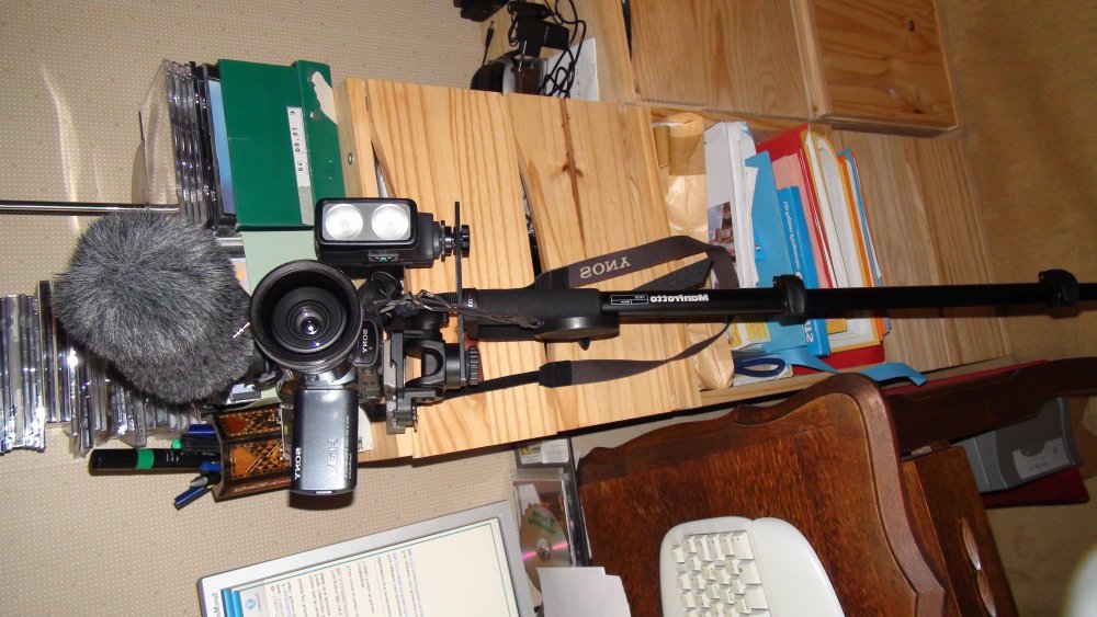

    bonjour,à tous,
    j'ai acheté une bonnette antivent pour mon micro.....maintenant il est plus gros que le camescope.....mais plus agréable à caresser..
    a+

    seul petit problème, si tu mets cette barre sous le camèscope, où tu vas mettre le monopod ?
  15. guy desbois
    +0 / 3 / -0
    3 470
    18
    1 775
    il y a toujours des solutions....
