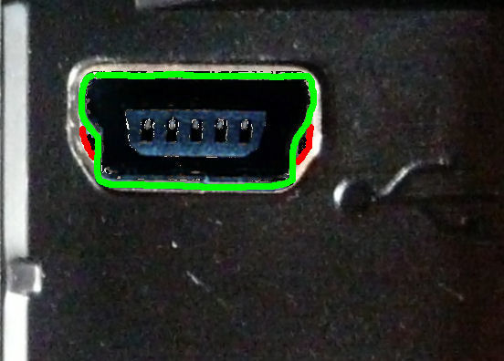

    Nature du câble VMC-UAM1
    Ce câble n'étant pas disponible chez SONY, actuellement, j'ai commandé un compatible sur EBay, un marchand à Hong Kong pour 7,90 € port compris, voici le lien:
    USB adapter cable for Sony Camcorder VM-CUAM1 VMC-UAM1 en vente sur eBay.fr (fin le 02-août-10 06:55:01 Paris)
    Le câble fonctionne correctement. Il est a noté que si l'on incére un câble mini USB normal sur le CX550 sous tension, il ne se passe rien, mais si l'on incére le câble compatible SONY VMC-UAM1 cela déclenche sur le camescope la détection du Disque dur externe, même s'il n'est pas connecté.
    Ce câble compatible a une prise mini USB normale (5 contacts, partie métallique standard, seulement 2 mm plus longue) j'ai pu l'incérer dans n'importe quel mini USB Femelle).
    Je me suis donc questionné sur l'originalité de ce fameux câble.
    J'avais aussi commandé un adaptateur USB-F/Mini USB qui normalement est équivalent? Dans les 8 € port compris, voici le lien:
    Adaptateur data Usb A femelle/ mini-Usb B 5 pin mâle : Cable Discount
    Quand j'incère cet adaptateur dans le CX550, rien ne ce passe!
    Quelle différence y a t il entre cet adaptateur et le fameux câble SONY?
    La longueur de la partie métallique du mini usb Sony est plus longue qu'un mini USB normal, environ 2mm. Dans ce forum certains ont mentionné, côté CX550 comme des contacts juste au dessus du mini usb du CX550. J'ai donc suspecté que le câble SONY par un contact du métal du mini USB déclenché le programme de détection des DD? J'ai donc enlevé du caoutchouc surmoulé sur l'adaptateur mentionné ci dessus pour avoir la même longueur du métal mini usbque le câble SONY. Malgré cette manip mon adaptateur ne déclenche rien du tout.
    Une hypoyhèse non vérifiée reste l'utilisation du contact N°4 qui n'est pas utilisé dans les mini USB standard. On pourrait y câbler la masse (GND) et le CX550 pourrait la détecter et enclencher la détection du DD?
    A l'occasion je testerai ce contact et je vous tiendrai au courant.
    Michel

  8. mdemange
    Câble VMC-UAM1
    Je rappelle que le câble que j'ai acheté est un compatible totalement fonctionnel qui doit donc être" identiquement fonctionnel" à l'original SONY, à part peut être le format de la partie métallique du mini USB.
    Sur mon câble comptible, la mini prise USB est des plus classiques. Elle s'insère sans problème sur mon Disque Dur externe IOMEGA LPHD-UP, sur mon NOKIA N95, lecteur de carte Transcend, etc...
    Tout ceci pour dire, d'aprés moi, que le déclencheur dans le CX550 de la recherche du DD n'est pas la forme du Mini USB mais un autre mécanisme. Il doit détecter la différence entre un câble USB standard et le fameux VMC-AUM1. Car je rappelle que la recherche du DD par le CX550 est déclenchée par le câble, même si le DD n'est pas connecté.
    Je viens de vérifier à l'ohmmètre le câblage du câble compatible VMC-UAM1 et un câble standard USB-M/Mini USB (celui livré avec le caméscope):
    contact N°1: 5 volts (identique sur les deux câbles)
    contact N°2: Données D- (identique sur les deux câbles)
    contact N°3: Données D+ (identique sur les deux câbles)
    contact N°4: présent uniquement sur les mini USB (il est non connecté sur Mini USB standard et à la masse sur le SONY VMC-UAM1)
    contact N°5: Masse (GND) (identique sur les câbles)
    Parties métalliques des connecteurs USB aux deux extrémités: elles ne sont pas connectées au fil de masse des deux types de câbles.
    - elles sont reliées par un fil sur le connecteur USB standard
    - et non reliées sur le connecteur VMC-UAM1
    Sauf erreur de ma part la détection de ces deux différences par le CX550 permet sans problème de différencier un câble USB standard pour connexion au PC du câble spécial pour copie directe sur DD.
    Michel

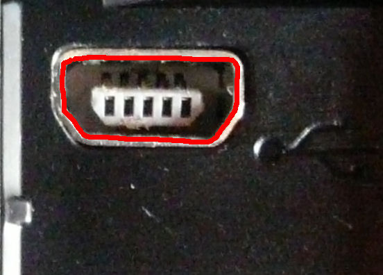

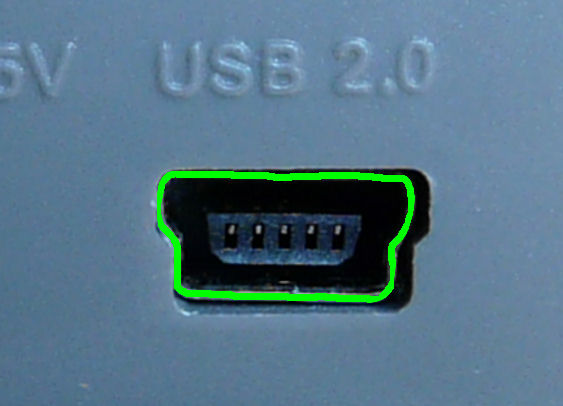

  10. mdemange
    Câble SONY VMC-UAM1
    Pour conclure cette discussion voici quelques photos pour appuyer vos dires.
    - La prise femmelle du CX550 a une forme qui est compatible avec une prise standard Mini USB, mais plus large sur les côtés, elle accepte donc des mini USB standards (ex liaison CX550 avec PC).
    - Ce qui explique aussi que les câbles compatibles VMC-UAM1 utilisant une prise standard se connectent sans problème.
    - Le câble SONY VMC-UAM1 a un facteur de forme propriètaire pour certainement éviter qu'il soit connecté sur des équipements autres que le CX550 et permet aussi à SONY de fixer un bon prix de vente.
    - Dernier point, en effet quand je superpose le câble standard et celui de SONY on met en évidence l'embonpoint du SONY.
    Michel
