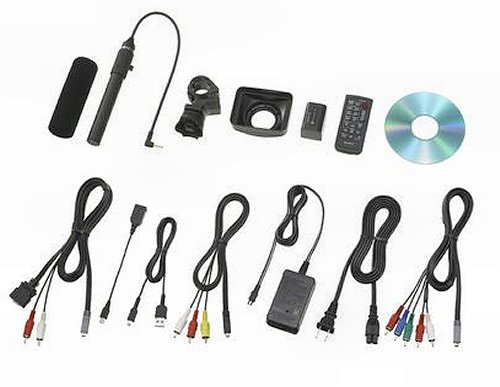

    Je déterre un peu cette information sur le fameux câble SONY.
    Je viens de recevoir ce câble USB et l'ai comparé à un autre câble avec prise mini aussi.
    Pour ce qui est du branchement des contacts dans les connecteurs je ne sais pas mais pour la prise mâle mini USB ,il est impossible de brancher celle ci sur par exemple sur un disque dur muni d'une entrée mini USB ou alors il faut forcer au point de détruire les connecteurs .
    En regardant de près tout ça la différence se trouve dans l'épaisseur du détrompeur de la prise SONY .qui est plus épais .
    Une mini USB classique doit pouvoir rentrer sur le caméscope (avec du jeu) mais je n'ose pas en faire l'essai .Car le fait de connecter cet adaptateur met la caméra sous tension.
    Donc ce câble est propriétaire par la forme de son USB mini par sa dimension mécanique ou branchement électrique, ou les deux ??
