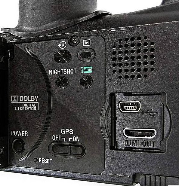

    Micro Prise USB propiétaire Sony ? :
    (1er à gauche, le micro USB A classique étant le 2e à gauche)

    Bonjour. si j'ai bien compris le problème(alors qu'il n'y en a pas) Si c'est pour mettre en sortie du HDR-CX550, tu ouvre l'écran, là tu vois une porte à glissière, tu l'ouvre, et là tu vois deux entrées mini USB,( la deuxième sur ta photo), que tu as reçu avec ton HDR-CX550, et en dessous une HDMI. Cordialement JLJ.

    Ben si, joubert, le problème est bien que la prise USB femelle du CX550 VE ( celle de la "trappe" où il n'y a qu 1 seule mini-USB et non 2 )ne correspond pas à la mâle #2 de la photo ( mini USB informatique "normale" ) mais bien à la #1 ( mini USB "propriétaire-Sony") ...
    Désolant mais, faut faire avec ...
    Le câble USB approprié fourni permet bien le transfert des enregistrements depuis le CX550 vers un ordi qui pilote l' opération... mais, il semblerait qu'il ne convienne pas lorsque c'est le camescope qui pilote un transfert vers un Disque Dur "esclave" ???
    [ rem : sur la photo reproduite par Jean-Max, on voit que la prise courante USB-Sony comporte 3 broches, celle (femelle) du CX550 en compte 5 ! ]
    nb: d'autre(s) caméras Sony pouvue(s) de connexion USB le sont en USB mini informatique "normale" (p. ex. FX7 ... où elle ne véhicule pas de fichier vidéo !).

    Le mien est le HDR-CX550 à carte(s) mémoire, je rentre, je sort, sans problème avec une mini USB, la deuxième de la photo, et je l'ai fait au moins 50 fois sans problème et sans forcer !!! Peut être n'est-ce pas le même modèle. @+ :perplexe:

    Je n'ai pas de CX550 mais si le connecteur USB côté caméscope est bien le 2e modèle de la photo (mini USB classique), alors il aurait un rôle double :
    - Le câble mini USB "propriétaire" VMC-UAM1 permet de copier sans l'usage PC, directement du camescope vers un disque dur externe autonome et de relire les vidéos directement depuis ce disque (Transfert informatique + vidéo)
    - Le câble mini USB fourni, dont le câblage semble différent, se limite aux échanges des fichiers de rushs entre le caméscope et le PC (Transfert informatique seul)
    -> Ai-je bien compris ?

    1 - la prise USB femelle logée, avec une HDMI "mini", dans la trape du CX5 VE que je possède a bien la forme conçue depuis un rectangle dont 2 angles du côté long sont intérieurement arrondis et corrrespondent à la prise mâle #1 ( voir aussi le crobard p37 du manuel VF du CX5 VE );
    2 - la prise mini USB mâle du cordon USB fourni dans le package de mon CX5 VE a une forme conçue sur un rectangle dont 2 angles d' un côté long comportent un "bossage" extérieur donc, effectivement c'est une prise du type … #2 de la photo donc "normale" et non propriétaire !
    Ma difficulté temporaire est que je n'ai pas ensemble le CX5 et le câble et pour l'instant, pas le CX5 !
    Je verrai donc ce soir si, malgré la non correspndance "chanfrein-bossages" la prise câble s'insère dans la prise CX5: auquel cas nous avons tous raison !
    Mais, alors quel câble est pourvu de la prise mâle type #1 ?

    maurice 2, tu ecris d' or ... cependant, ça fait quelques temps que nous sommes conscients que la prise HDMI est différente de la prise USB ... ça fait aussi quelques temps que je ne me contente pas de lire sur TV (HD) via HDMI,mais que j'utilise cette connexion pour capturer (et non transférer) la vidéo d'une caméra HD ( et pas que de la CX5 ) vers mon logiciel de montage, ce qui, à condition d' être (sur)équipé en disque(s) dur(s) permet de capturer en vidéo TV HD "non compressée 4:2:2 voire 4:4:4" ...
    C'est pourquoi j'ai quelque peu nagé avec ces images de câbles USB mod #1 et #2 car je n'utilise pas ( ou rarement ) le transfert USB !
    Bon, retour au bercail ( pas au domicile - "le château" selon J-M -, toujours en "travaux" ), j'ai connecté le cordon USB "normal" ( à prise mâle #2 ) à la prise femelle du CX5 et ... ça s'emboite et fonctionne !
    Donc nous avons tous les mêmes CX5 !
    Dont act : la connexion USB du CX5 ne nécessite pas un cordon Sony-propriétaire. :good:
    La "tronche" du connecteur femelle du CX5 est différente de celles miniUSB habituelles mais ses cotes et brochages sont compatibles avec la norme mini USB !
    Alors Quid de ce câble "USB" modèle #1 ?
    D' après la photo, il semble "plus petit" que le #2 ...

    Un zoom sur le (curieux) connecteur USB 5 pins, de la CX550 / MC50

    Je précise que sur certains forums US, des utilisateurs ont rapportés avoir essayé des adaptateurs pour brancher un disque externe mais sans succès. A priori, seul le cable VMC-UAM1 vendu par Sony fonctionne pour cet usage.

    Sur cette photo du connecteur USB de la MC50, il semble exister au dessus du connecteur horizontal pour 5 pins, une 2e rangée de mini contacts
    -> Cette 2e rangée existe-elle ?
    -> Merci poux possesseurs de CX550 de nous le dire :-)
    Cela pourrait expliquer les 2 fonctions de cette même prise :
    - Fonction informatique par les mini contacts USB classiques
    - Fonction de transfert E/S de vidéos vers et depuis un support externe, par le connecteur 5 points

    Je viens de regarder sur la prise du 550 la prise et sur la photo cela semble pareil . Au fond on peut voir des contacts mais il semble bien que c'est la continuité des contacts de ce connecteur qui sont repliés en haut et qui donnent l'impression d'en avoir d'autres .Bon c'est un peu charabia ce que je dis mais avec une loupe pour voir ce sont bien les mêmes contacts qui ressemblent a d'autres contacts .Mais peut être que sur la MC 50 c'est peut être vrai ?
