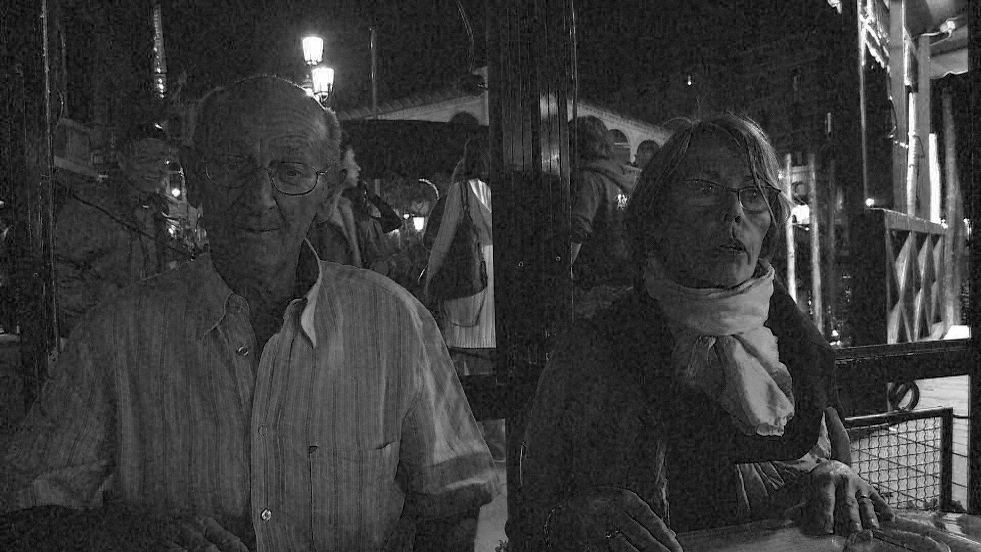

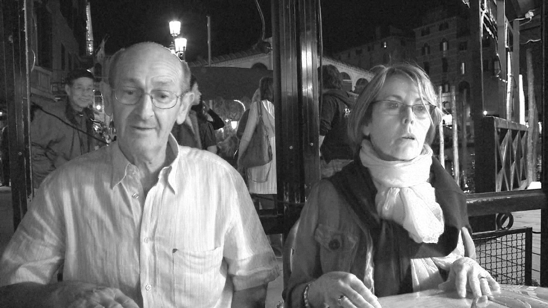

    Exemple ci-dessous ...Restaurant de nuit, éclairage tungsten ..la caméra affiche fièrement 3200°K ...brave bête ..elle fait du bon boulot ..
    Ben non complètement en dehors des clous la bestiole ...
    Surpris ..images rougeâtres infâmes ...je ne comprends pas ..
    Sauf que ... il fait froid dehors sur la terrasse ...pour le confort de ses clients l'aubergiste a disposé des chauffages infra rouge ..la caméra est perdue ...
    Le camarade d'en face me sort un bout de Kleenex "usagé" ( plus ou moins blanc :sad:) un coup de Zoom, appui sur le bouton WB ..et tout redevient normal ..
    AVANT (3200°K) :
    APRES ( 2100°K) :
    CQFD ..La tronche de mon copain, sa chemise sont bien conformes, la couleur du foulard de sa femme aussi ..
    Ne me dite pas que c'est long ...si cela ne donne pas totalement satisfaction du premier coup ..on recommence en changeant d'incidence du truc qui fait office de papier ..

    Le 2e plan, à WB corrigée, est .... moins moche que le premier mais c'est très loin d'être correct :col:

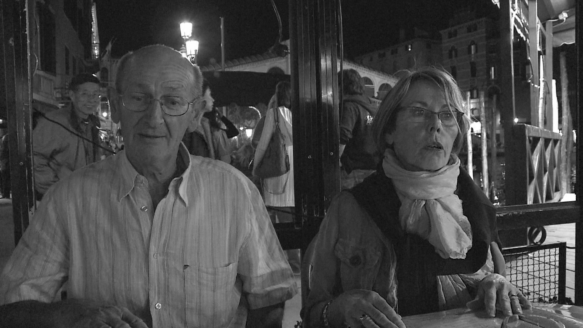

  10. bcauchy
    27 140
    +863 / 3 011 / -75
    "...moins moche que le premier ..."
    Ben Oui ..Jean-Max :o Z'avais oublié d'enlever les lacets ..elles étaient toutes entrelacées ces pauvres petites ..!!! (la nuit plus les yeux?! en face des trous !!)
    Voilà version "un peu" moins moche n'est il pas ?
    Bertrand :jap:

    Sur la CX550, le choix d'une balance des blancs pré définie pour l'intérieur semble OK :
    Mais dans l' exemple fourni, la lampe de chauffage infra rouge a semé la panique :
    Regardez en RVB, comment la couche bleue a été "fusillée" :col:
    Rouge:
    Vert:
    Bleu:
