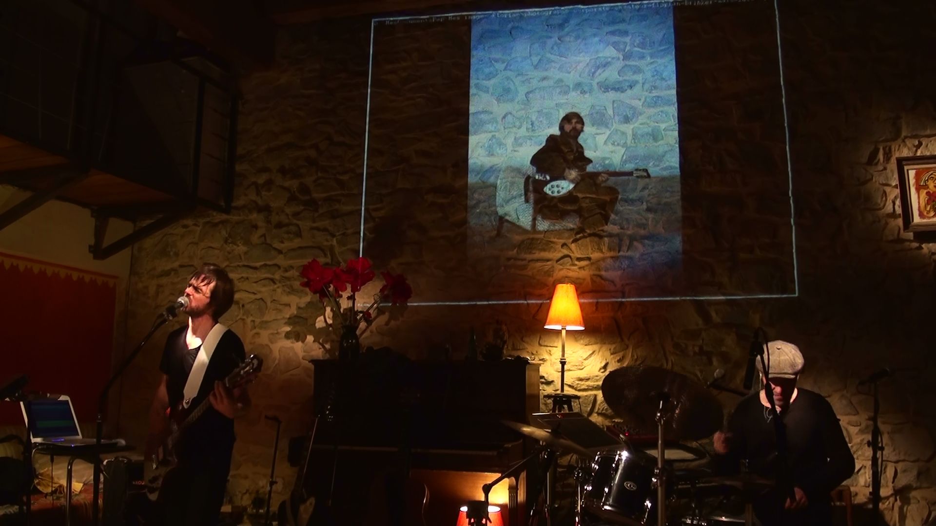

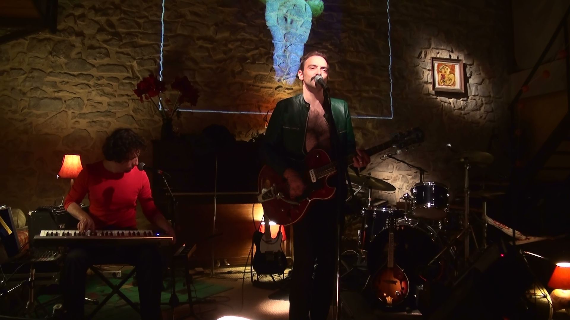

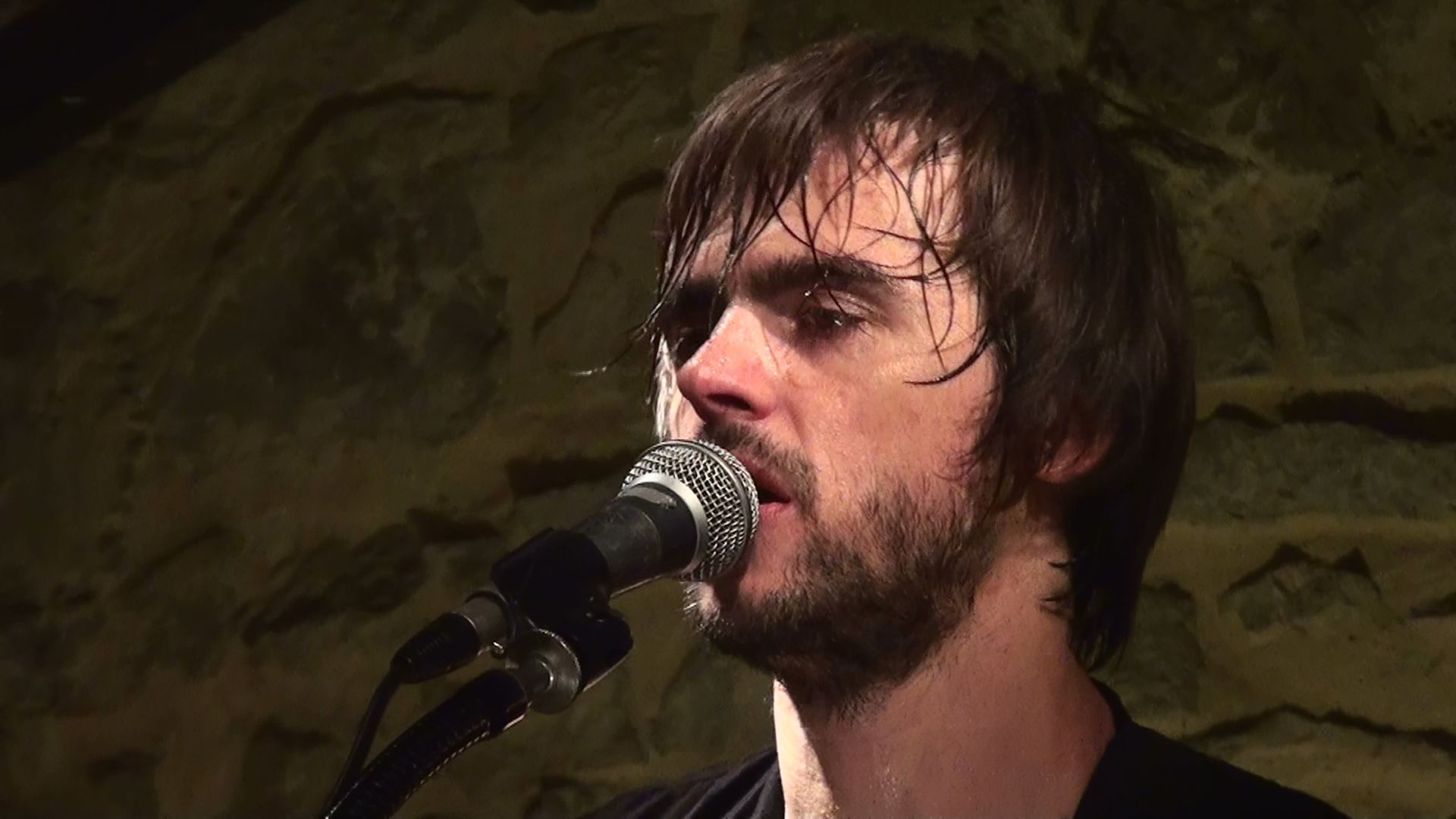

    retour utilisation en concert
    J'ai commencé à regarder des images et j'en suis très content ! La sensibilité du CX550 était vraiment un gros plus et l'image est très propre.:)
    Au niveau du son, comme c'était prévisible il faut oublier le micro interne qui sature dès qu'il y a de la batterie ou des basses. :non:
    Au niveau réglages, j'ai fixé la balance des blancs sur "intérieur" car je n'avais pas de mire blanche et le résultat me plait bien.
    J'ai ajusté régulièrement l'exposition avec la molette car l'éclairage était fait par des projecteurs blancs fixes très directifs et suivant les mouvements le visage des chanteurs pouvait passer facilement du cramé au sombre. Le problème que j'ai relevé est qu'avec la molette, l'expo varie par "sauts" qui ne sont pas du meilleur effet. Je pense qu'il est donc préférable de régler une fois pour toute et de ne plus toucher.

  2. Jean-Max
    3 470
    1 012
    +2 / 4 / -0
    Merci, c'est sympa :)
    -> Ce sont des photos prises avec la CX550 ou-bien des captures de vidéo depuis la time line de ton soft de montage et dans ce cas, quel mode (FX?) ?
    La température de couleur parait très bien adaptée au site !
    Y-a-t-il un programme nommé "Scène", "Music-hall", Spotlight", ou un truc comme çà , censé être adapté aux lumières vives de la scène avec très gros contrastes entre zones claires et sombres ?
    En tout cas, ton réglage donne un excellent résultat :bravo:
