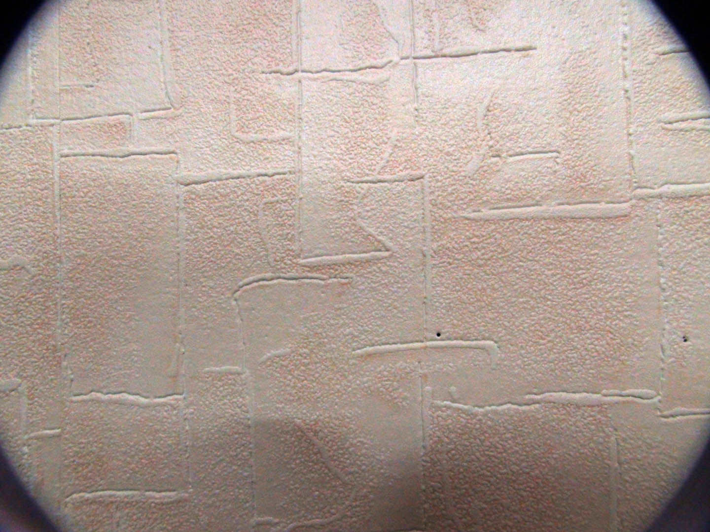

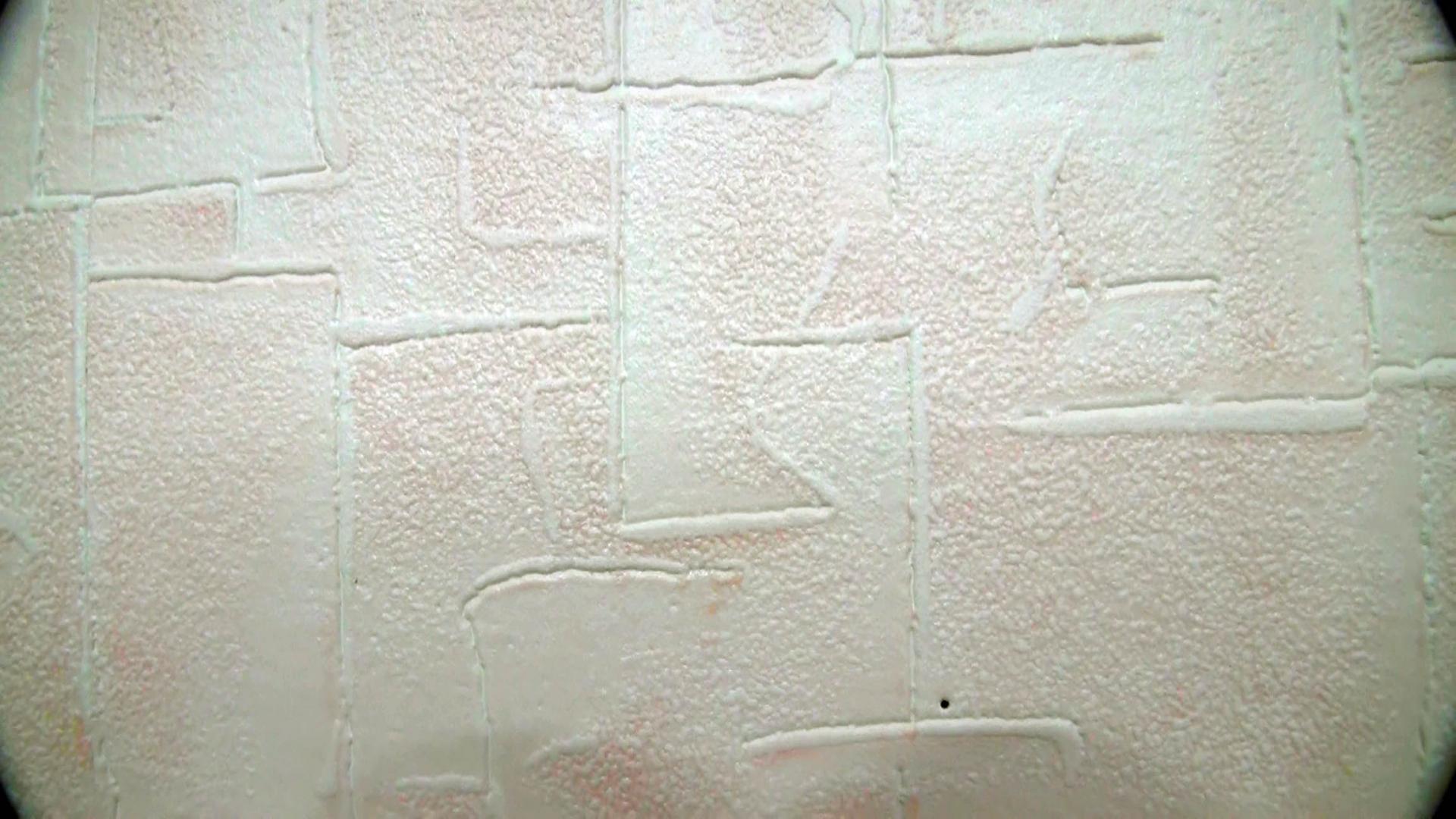

  8. Bibi43
    1 650
    676
    Oui, c'est bien le même pare-soleil, je l'ai monté sur le filtre UV Hoya HMC de 37 mm et voici le résultat en HD (donc 16/9) et en photo réduite (4/3).
    Il est assez difficile de rentrer parfaitement une image rectangulaire dans un petit pare-soleil circulaire, non ?
    Si j'enlève le filtre, il reste encore un peu de vignettage en vidéo et en photo, le pare-soleil est inutilisable.
    Bibi

    Zut, j'ai oublié les photos que voici
    Ces photos ont été extraites avec le soft Sony livré avec le CX 550.

    Je suis très étonné en voyant tes photos montrant l'effet vignettage.
    Comme je l'ai déjà dit avec le pare soleil je n'en ai pas, mais aussi en mettant le convertisseur grand angle (sans le pare soleil) qui est pénalisant comme essai puisque la focale est encore plus raccourcie et passe de 35 mn à 24,5 mn ! (voir photos plus haut)
    As-tu activé le stabilisateur ?
    Une question
    Comment expliquer que le caméscope MC50E qui a les mêmes caractéristiques que la série CX/XR550 est équipé d’un pare soleil, et ne donne pas de vignettage ?
