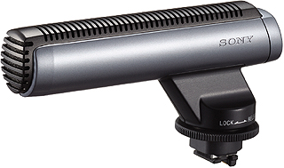

    Avez-vous des retours ou des avis sur le micro ECM-HGZ1 en pièce jointe , visiblement l'un des rares compatibles avec le CX550, avec le ECM-HW2 qui, lui, est un micro sans fil,
    merci pour vos retours

    C'est vrai que, par défaut, le micro du CX550 est très sensible au vent. Mais son réglage arrange pas mal les choses, même si cela ne remplace pas un micro avec bonnette. Il y a trois modes : Zoom, Normal et Bas.

    Ce micro n'est pas un bonc choix, il est mono, mais de toutes les façons il lui faut une bonnette anti-vent genre Rycot
    J'utilise le ECM-HST1, plus discret, performant (150 à 10.000 Hz) stéréo, et livré avec une bonnette, et pas cher environ 80 €
