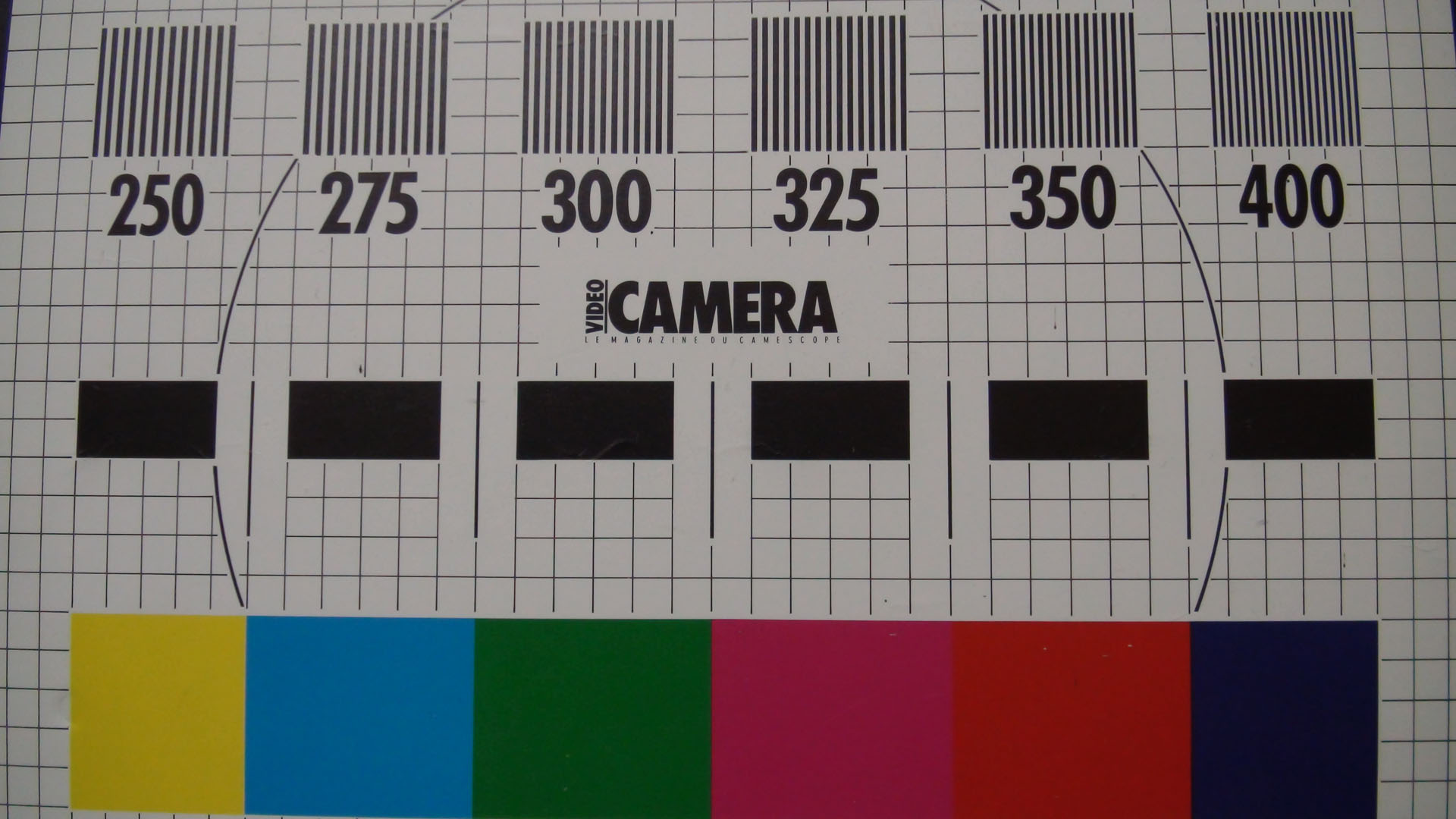

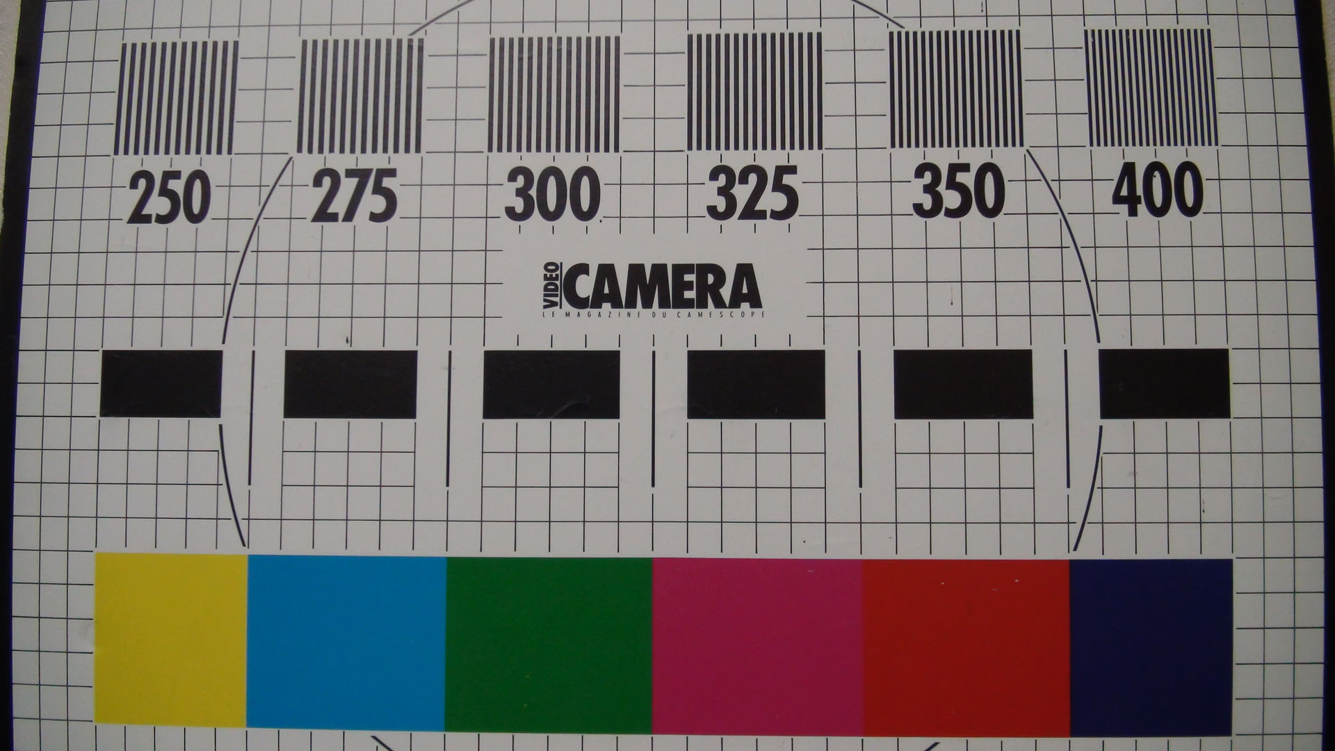

    D'après vidéo mag, le grand angle perdrait un peu si le stabilisateur est cocher sur "active"
    Dans ce cas la focal passe de 29,8 à 35 mn.
    Afin de mieux nous en rendre compte, serait-il possible qu'un utilisateur y poste 2 photos en courte focal, l'une une avec le stabilisateur, et l'autre sans le stabilisateur ?

    Test avec et sans stabilisateur...
    Voici pour répondre à la question qui précède concernant le champ de vision avec position grand angle en position stabilisateur activé ("Active" et non standard) et non activé.
    Effectivement, le stabilisateur fonctionne bien en "rognant" l'image sur tout le pourtour d'une manière non négligeable !
    C'est un inconvénient réel mais largement compensé par la fluidité des mouvements obtenu avec ce mode stabilisateur "Active".
    Voici 2 photos d'une mire de la défunte revus revue que j'aimais bien qui montre le champ en position GA avec et sans stab. Ces images proviennent du mode photo et correspondent exactement à l'angle vidéo. Je les ai réduites à 1920 x 1080 pour limiter le poids qui est de 2.3 Mo à l'origine. Il n'y a aucune retouche. La lumière est basse d'où un image un peu "bruitée".

    Non, il semble mixte, mais ce n'est pas clair:
    Certains camescopes Handycam® HD sont équipés du SteadyShot mode actif, version électronique du stabilisateur optique SteadyShot. Des vidéos jusqu'à 10 fois plus stables avec zoom grand angle.
    Stabilisateur optique Steadyshot, Caméscope anti tremblement : Sony
    SteadyShot Optique avec ?mode Actif? Sony Blog Sony Center
    Purement optique ou asservissement electronique ?
    Optical SteadyShot (Active Mode)
    Handycam | Optical SteadyShot Active Mode
  11. breaux
    4 180
    22
    2 899
    +46 / 98 / -38
    OK et merci, cela montre bien que la focal est plus longue avec le stabilisateur même si c'est négligeable mais le grand angle et le stabilisateur sont tellement nécessaires, mais tant pis si l'on est en 35mn au lieu de 29,8 mn
    magazinevideo.com/tests-en-ligne.php?Clef=316
