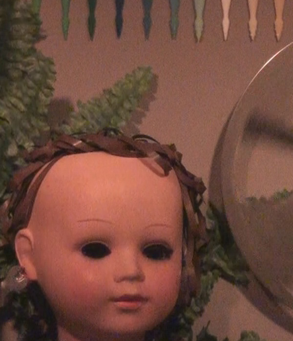

    Euh…non. C'est une fonction de l'appareil ou un post traitement ?
    Il est dans une boule de neige blanche.
    Non j'ai mis les trois balances sur Tungstene, même si pour une bougie il aurait fallu prendre le temps de les faire manuellement.

    pour franck
    le lissage c est une fonction de l appareil cela attenue le details à certains iso pour contenir le bruit ( contre partie perte de details ) cela doit commencer à travailler à 800 de memoire
    cela combiné avec une légère sous exp par rapport aux images faites avec les autres
    cela contribue à moins de définition pour le 7d et le blanc légèrement viré en jaune

    Franckfc92 Chouette la comparaison, essaye avec une WB manuelle, car c'est assez dans les "rouges". il n'y a que toi qui peut dire si les couleurs sont exacts.
    Pas mal de bruits quand même pour la 550 ( Quel est la vraie couleur du "M" )

    Bon, j'ai recommencé le test en balance des blanc réglée sur une enveloppe blanche, pour le 7D et le CX 550, avec et sans mode "Low Lux".
    Il est clair que le 7D est loin devant mais attention car les photos sont trompeuses. Il y a à 2000ISO un fourmillement visible en video mais pas sur une image fixe. Sur la CX550 cela saute moins aux yeux, par contre l'image est plus bruitée. Quant au mode Low Lux de la CX 550, je pense qu'il ne fait pas que baisser la cadence de prise de vue car il y a nettement plus de bruit également.
    Bref, tout est à relativiser. De plus ces tests ont été fait rapidement et pas de manière scientifique. Donc, prudence !
    http://img14.imageshack.us/img14/9947/wbmanuelle.jpg
    Et une 'tite comparaison avec le HV20 pour hola :
    http://img17.imageshack.us/img17/4332/hv20.jpg
    Quoiqu'il en soit ce test est sans doute trop radicale et il est particulièrement utopique de ne filmer qu'avec une seule bougie ! (on ne fait pas du Kubrick tous les jours ;-)
    Dès qu'il y a un peu plus de lumière la CX550 procure une bien meilleure image.
