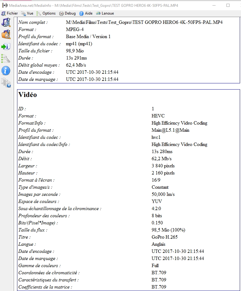

  10. ogt
    Bon la valeur actuelle est 11767, mais c'est déjà pas mal, en plus il indique Bi-Xeon.
    PassMark - Intel Xeon E5-2665 @ 2.40GHz - Price performance comparison
    Je pense que tu veux dire QuickSync,
    ce n'est pas l'export qu'il optimise, mais le décodage H264/H265, donc lecture sur la timeline.
    C'est pour cela que sur mon processeur AMD le 4K ne passe pas, mais sans doute il passerait avec un processeur plus puissant.
    Par contre Edius utilise bien la carte Nvidia pour le calcul des effets.
    Je pense que la configuration de Mohchabi devrait permettre de lire les clips GoPro, mais il faut au minimum Edius 8.5, et un processeur avec Quicksync :
    Extrait d'une réponse de Grassvalley (la question portait sur l'export H265 10 bits) :
    "Support to export H.265 (HEVC) clip on Intel 6th or 7th Generation Core i processor based system using Intel Quick Sync Video
    Note: for the 6th generation only 8 bit out is supported because of the hardware design. From the 7th generation and up 10 bit is also supported. "
  11. mohchabi
    1 700
    J'ai la dernière version d'edius 8 (8.53). Si quelqu'un a un petit clip H.265/hevc à m'envoyer pour un test ce serait super, vu que je n'ai pas encore reçu ma gopro 6, donc pas de clip.
    Chabi
  12. ogt
    Il suffit de demander.;)
    Lien dès le chargement terminé (dans 10 mn)
    Ci-joint le Mediainfo correspondant.
    Chez moi sur mon AMD FX 8350, Edius version évaluation 9.2, ce clip ne passe pas : vidéo très saccadée, son complètement haché.
    Edit , voila :
    Télécharger les fichiers
