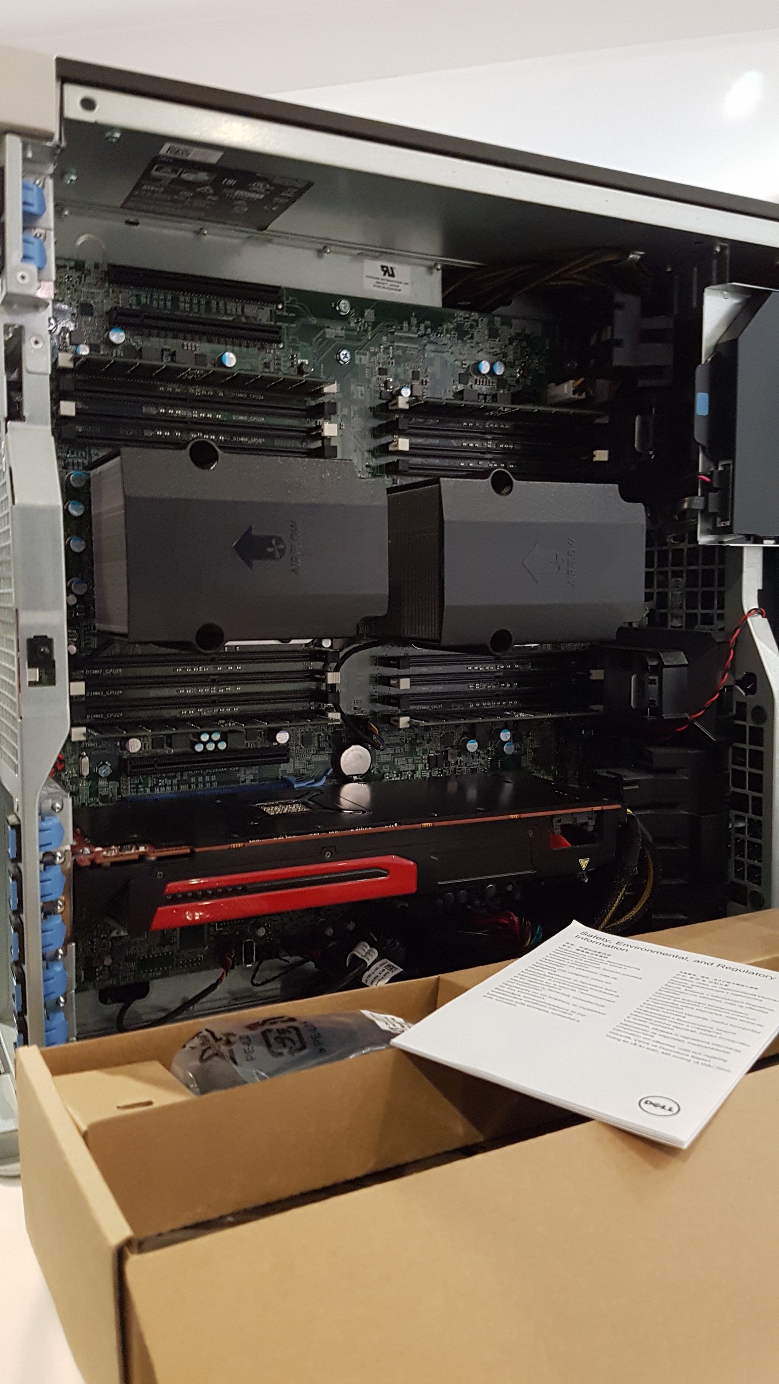

    Ça fait presque un an j’ai acheté cette tour professionnel que vous voyez sur la photo Dell T7910 bi-xeon E5-2630v3 2,40ghz 64 giga de ram avec une grosse carte graphique Firepro W8000 je me disais qu’avec deux processeurs j’aurais plus aucun problème mais en fait ça ne veut rien dire j’ai juste dépenser de l’argent pour rien !

    Cela ne m'étonne pas tant que ça car tu as misé sur le parallélisme du nombre de processeurs logiques et physiques ...Mais les chose sont pas aussi simple surtout pour les développeurs.
    Ta station est très bien pour faire plusieurs taches différentes à la fois avec plusieurs applications ouvertes ..Mais EDIUS surtout en long gop AVCHD 4k ne l'exploite surement pas ;)

    Je ne comprends absolument pas ta démarche. Tu as acheté une machine à 8000€, avec un bi-proc et une carte graphique pro alors que Edius ne va même pas les exploiter ? Tu as même réussi à choisir un processeur qui n'a pas l'option Quick Sync :weird:

    Je suis d’accord avec vous mais par contre je ne l’ai pas payé 8000 € j’ai trouvé une bonne affaire je l’ai payé 2000 € sans la carte graphique bien sûr mais j’avoue que je me suis fait avoir au niveau du logiciel je l’ai mis en vente je pense que je vais pas avoir de difficulté à la vendre J’espère
