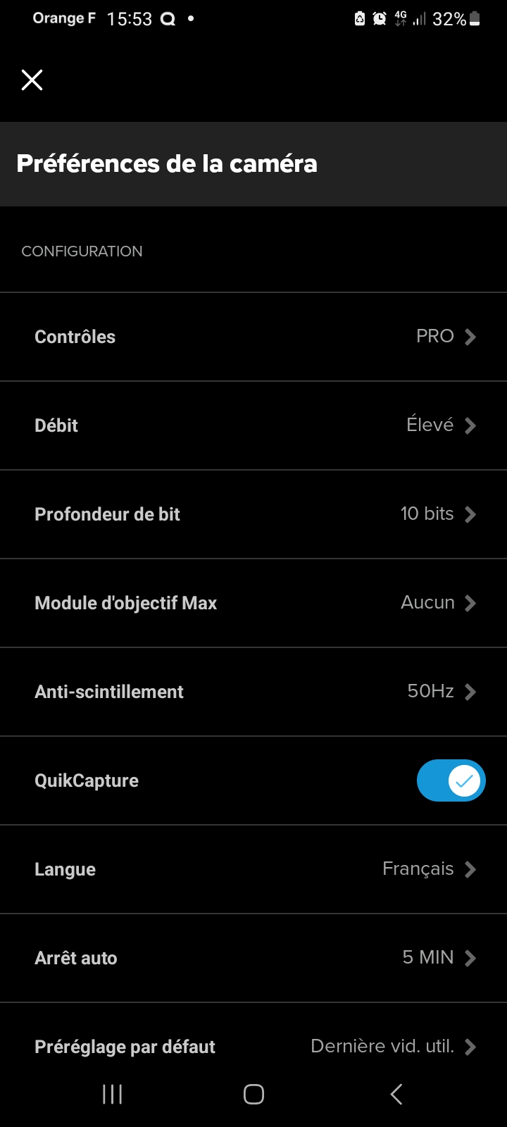

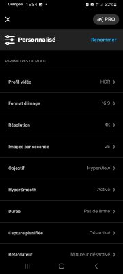

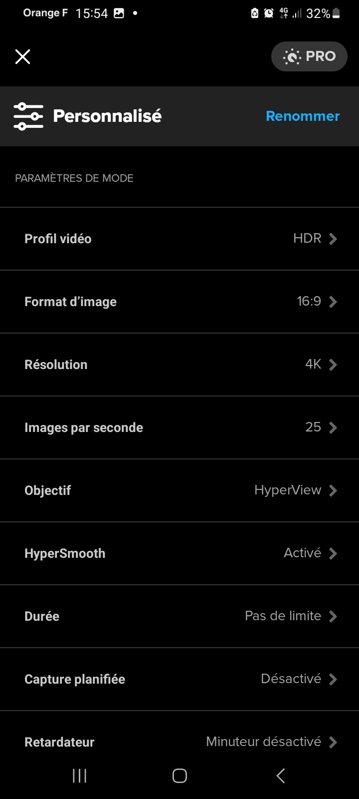

    Bonjour, oui ma question ou m a problématique de base, c'est cela, la Gopro fait soit disant du HDR mais en rec 709, donc pas d'HDR ? , je vous joins les capture de Quick
    Merci AQW333
