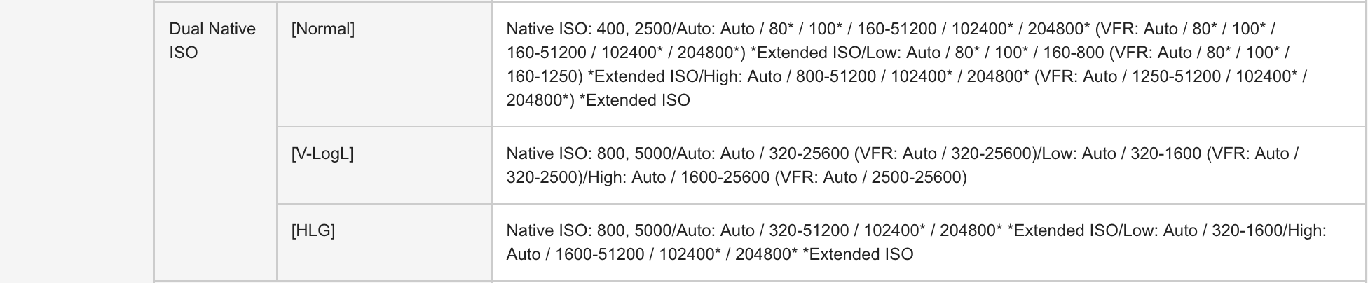

    Je ne peux pas parler de RÉPARTITION de la dynamique car mes compétences techniques sont limitées, mais en ce qui concerne les ISO natifs du GH5s, ils diffèrent selon le profil utilisé. Comme le mentionne Panasonic dans son mode d'emploi :

    Oui je n ai cité que les ISO natifs dans les profils standards

    J'ai en effet lu plusieurs fois (et aussi dans le post 9 de ce sujet il me semble) que le coup des ISO natifs différents en VLOG L n'était pas valable sur le GH5S (bien que Panasonic le stipule).
    Sur le site de panasonic (
    Mystery Box by Jacob Schwarz | Panasonic LUMIX GH5S Video
    ) on peut voir une vidéo faite avec l'appareil. Dans le making of, les créateurs filment en VLOG et utilisent les iso natifs 400 et 2500
