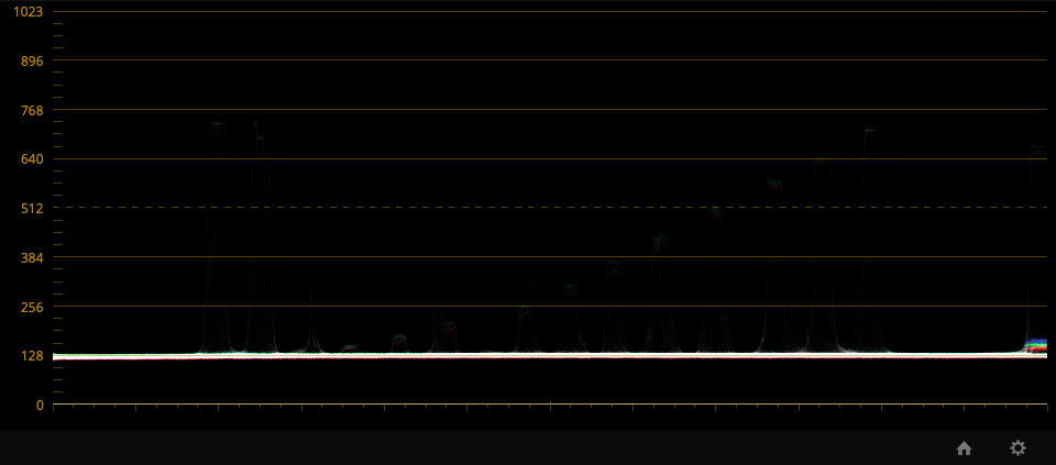

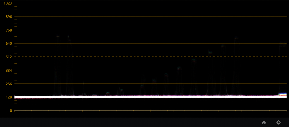

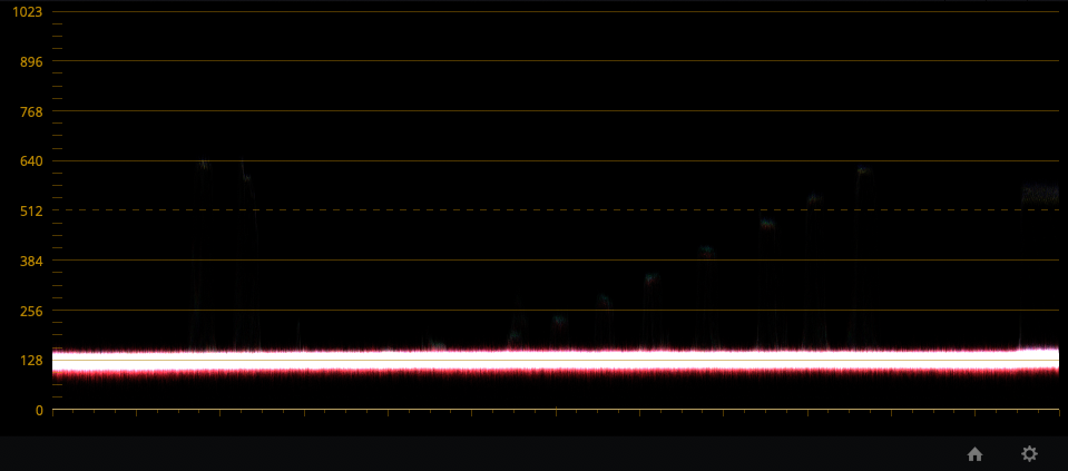

  2. paulmulti
    51
    Eh bien non justement !
    Si l'on considère le bruit dans les basses lumière, plus l'ISO sera faible moins il y en aura.
    Et donc là en effet si le changement de capteur se fait bel et bien à 1600 ISO, alors 1600 ISO sera l'ISO le plus faible du second capteur et donc celui où il y aura le moins de bruit dans les basses lumières.
    Ainsi il y aura plus de bruit à 2500 qu'à 1600 même si 2500 est l'ISO natif du second capteur.
    On le voit bien sur mes tests ici (on ne voit pas très bien les différents "crans" entre chaque stops mais ce qui compte c'est la barre de bruit en bas)
    Ce qui m'embête plus avec ce GH5S c'est qu'il n'y a aucun changement de dynamique entre le premier et le deuxième capteur.
    Tout clippe à 80% dans tous les cas.

    Et aussi je précise que sur mon test on voit bien qu'à 3200 ISO il y a une nouvelle chute de bruit.
    Ce qui me fait penser au comportement du A7S3 comme je l'ai écrit plus haut
