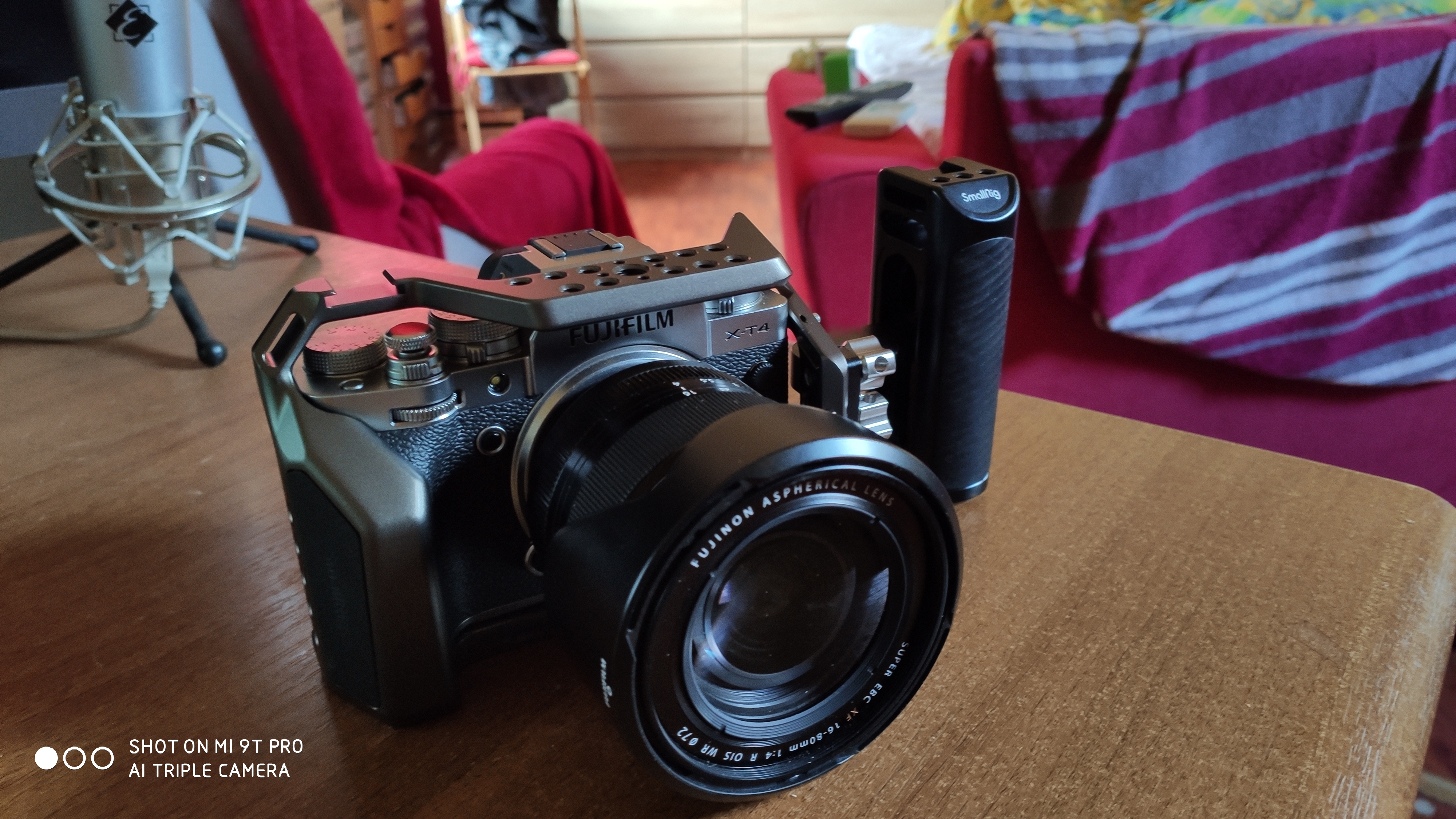

    J'a partiellement résolu le problème ergonomique de cet APN en achetant une cage IMG_20201010_173926.jpg
