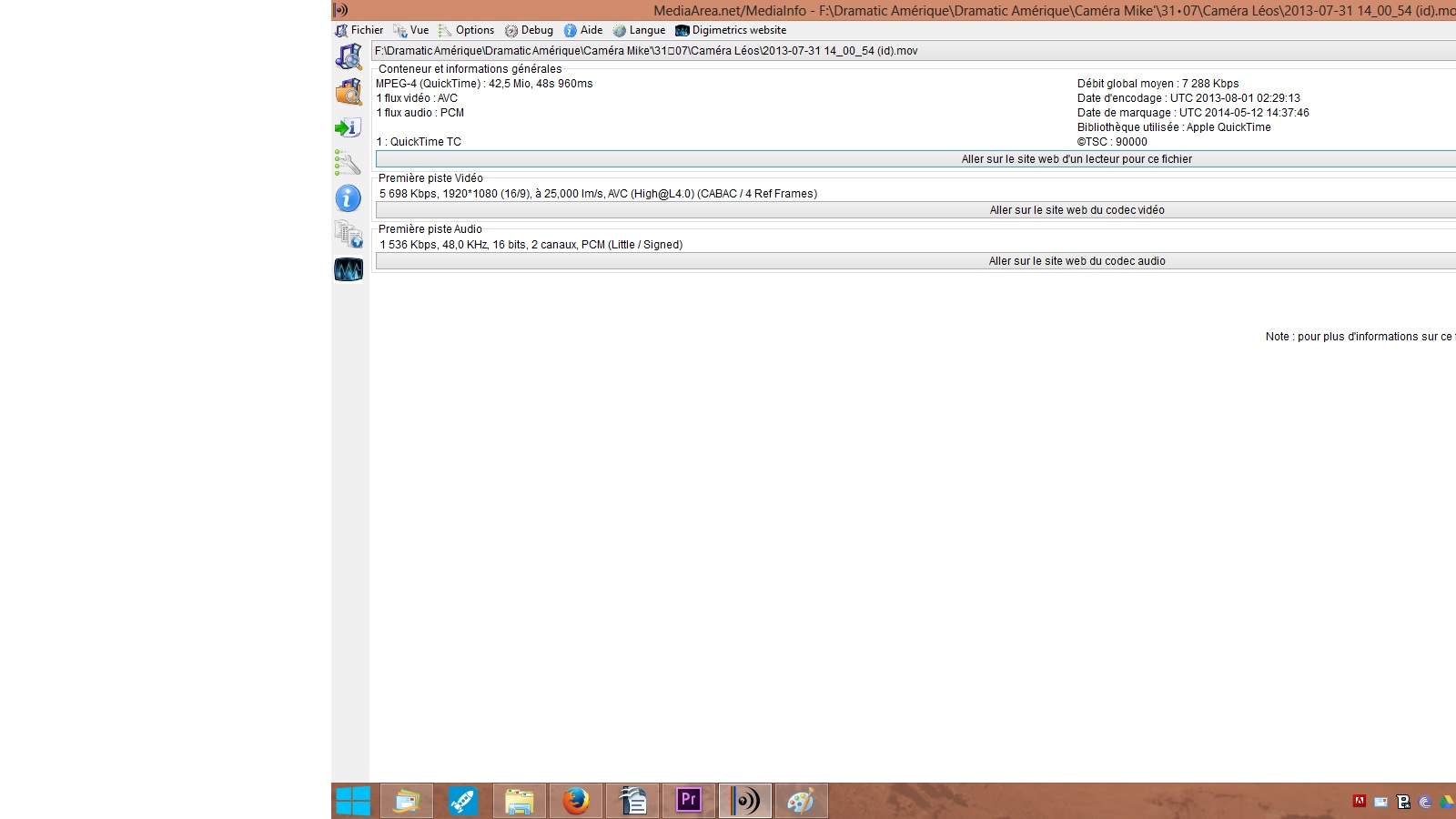

    J'ai téléchargé Mediainfo, voici les caractéristiques de la vidéo, si cela peut vous être utile :
    Timm
  4. ogt
    Pour avoir plus de détails avec Mediainfo, il faut utiliser la sortie HTML (Menu Vue : HTML).
    A priori (mais il manque des infos : progressif , entrelacé, PSF ?) votre fichier semble classique, mais encapsulé dans un conteneur .MOV.
    Il est conseillé donc d'avoir la dernière version de Quicktime pour décoder ce conteneur (je ne sais pas si vous êtes sur Mac ou PC)
    Apple - QuickTime - Téléchargement
  5. Timm
    Désolé, voici la version HTML, et je travaille sur PC avec Windows 8. J'ai bien installé la dernière version de Quicktime, tout redémarré, sans résultat pour l'instant :s

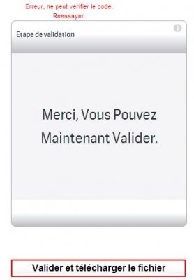

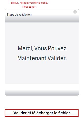

    Désolé, je n'arrive pas à télécharger ce fichier, l'étape de validation ne fonctionne pas (essayé avec I.E, Firefox et chrome).

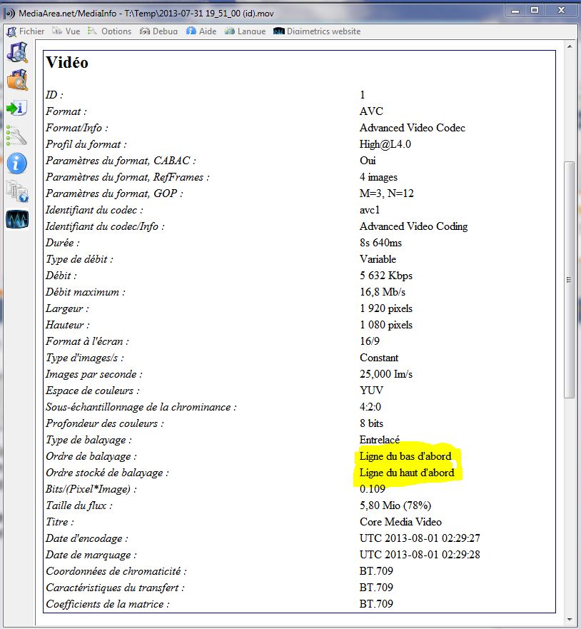

    J'ai téléchargé sur le second serveur :
    Premiere CC interprete en 12,5 i/s
    Premiere CS6 interprete en 12,5 i/s
    Edius 6.5 interprete en 12,5 i/s
    Par contre
    Premiere CS5.5 interprete en 25 i/s , mais l'affichage se fait avec les trames inversées (donc fort effet de peigne).
    Le schisme vient d'un problème de descripteur dans le fichier, Mediainfo détecte une inversion de trame (voir image)
    Par contre que l'on définisse une séquence en 12,5 i/s ou 25 i/s le film semble bien lu (durée 8sec ...), sous CC, dans la mesure ou on arrive à voir quelque chose de stable tellement ça bouge. !
    Je ne sais pas avec quel camescope a été pris ce film, ou comment il a déja été converti, mais il y a un problème de descripteur.
