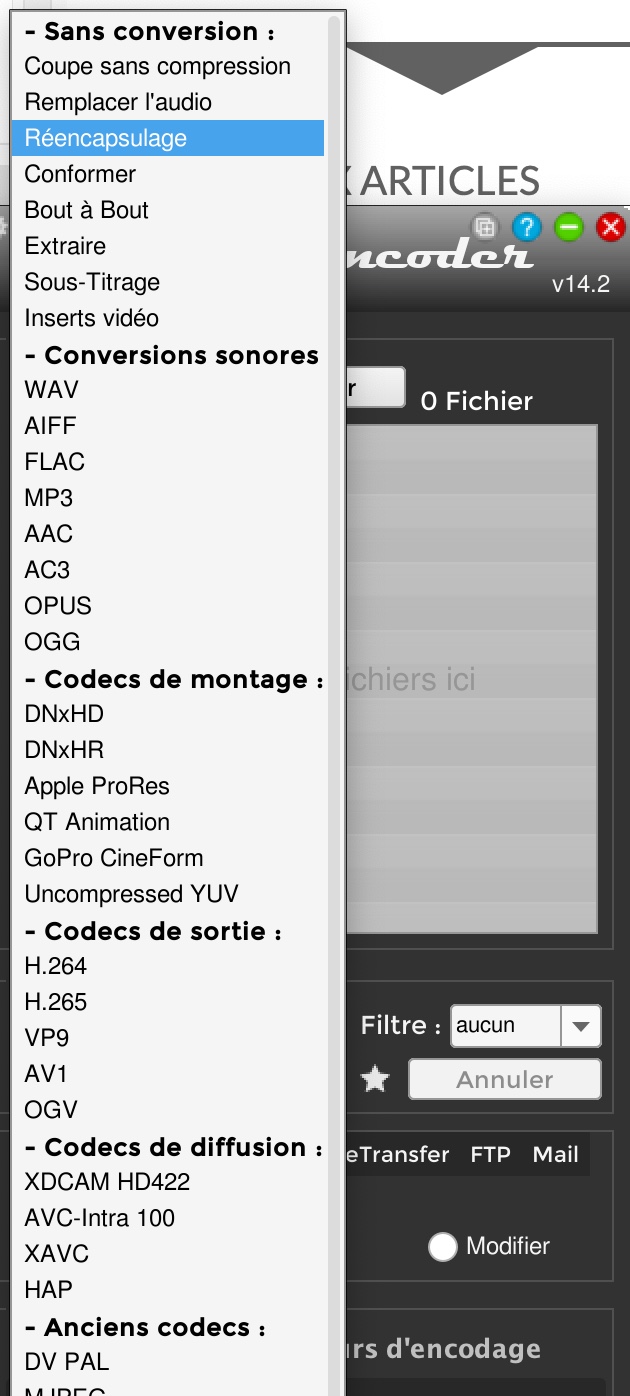

    A commencer par Shutter Encoder gratuit…
