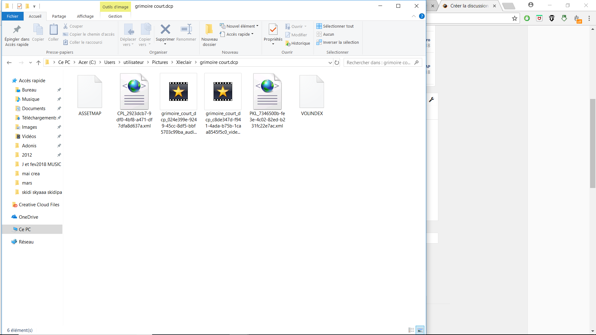

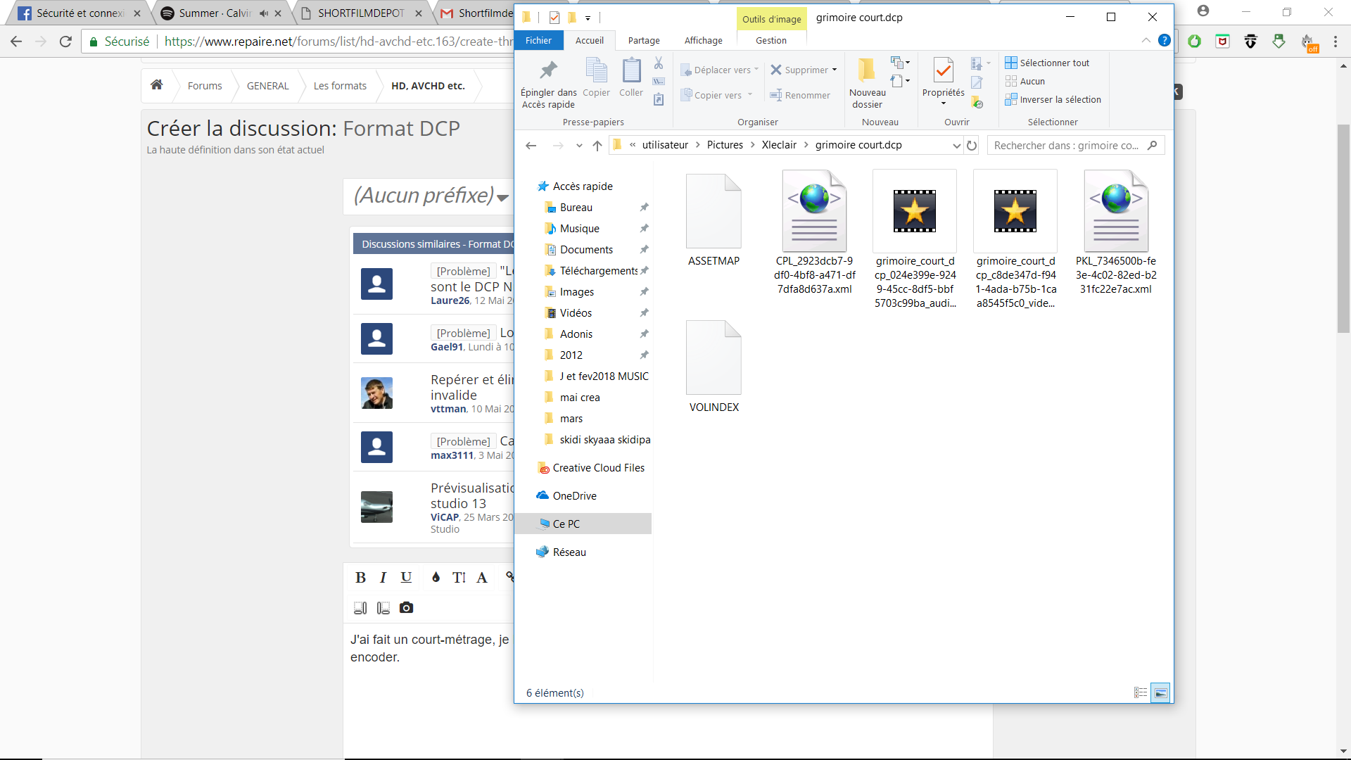

    J'ai créé un court-métrage de 15 minutes et je souhaites l'envoyé à un festival. Pour cela il faut le convertir au format DCP .
    Je l'ai mis au format mp4, je l'ai ensuite converti au format DCP sur Adobe media encoder.
    Ça m'a ensuite créer une liste de dossier :
    Le problème c'est que je ne sais pas si c'est bon là (est-ce bien converti ?) . Et comment l'envoyer sur le site pour les festivals ? Car pour l'instant ça ne fonctionne pas.
    Merci d'avance ! :-)

    Il faudrait être un peu plus précis. "Ça ne fonctionne pas", ça veut dire quoi ? Quel est ce festival ? Où sont leurs normes ? Qui vous a dit que ça ne fonctionnait pas et pourquoi ?

    Bonjour, félicitation d'avoir été sélectionné pour un festival.
    Un bon article sur la question avec le logiciel OpenDCP et comment lire le résultat :
    How to Test Digital Cinema Package on your Home Computer
    Par contre mp4 n'est pas parlant quant au codec utilisé et je doute que de partir par exemple de H264 soit ce qui est le plus judicieux pour la qualité finale d'un DCP.

    un DCP c'est en general un repertoire plein d'images le tout compresse dans un MXF (encrypte ou pas).
    un mxf pour le son et un pour les images.
    on appelle ces fichiers des "reels" et il peut y en avoir plusieurs selon la duree du film.
    Evidemment pour les lires il faut un lecteur de DCP
