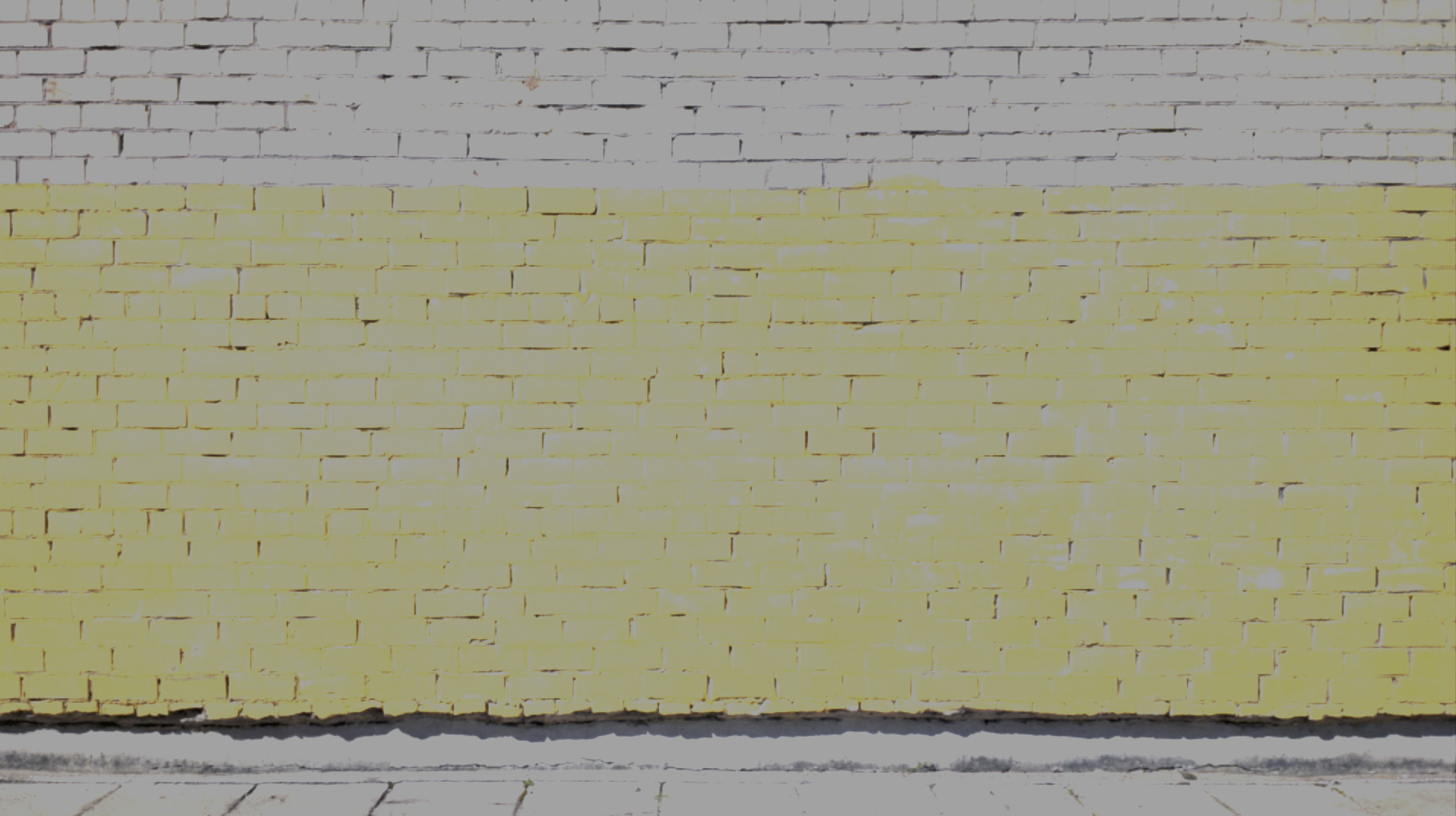

    J'ai un souci dont je ne m'explique pas l'origine quand je fais un export en QuickTime ProRes 4444. Les fondus au noir prennent une apparence différente de ce qu'ils devraient avoir, la transition se fait par une image qui commence à "bruler" pendant le fondu avant que l'image ne s'assombrisse et devienne noire.
    Je ne sais pas si il y à un réglage particulier pour cela, j'encode mes projets avec Premiere ou Media Encoder.

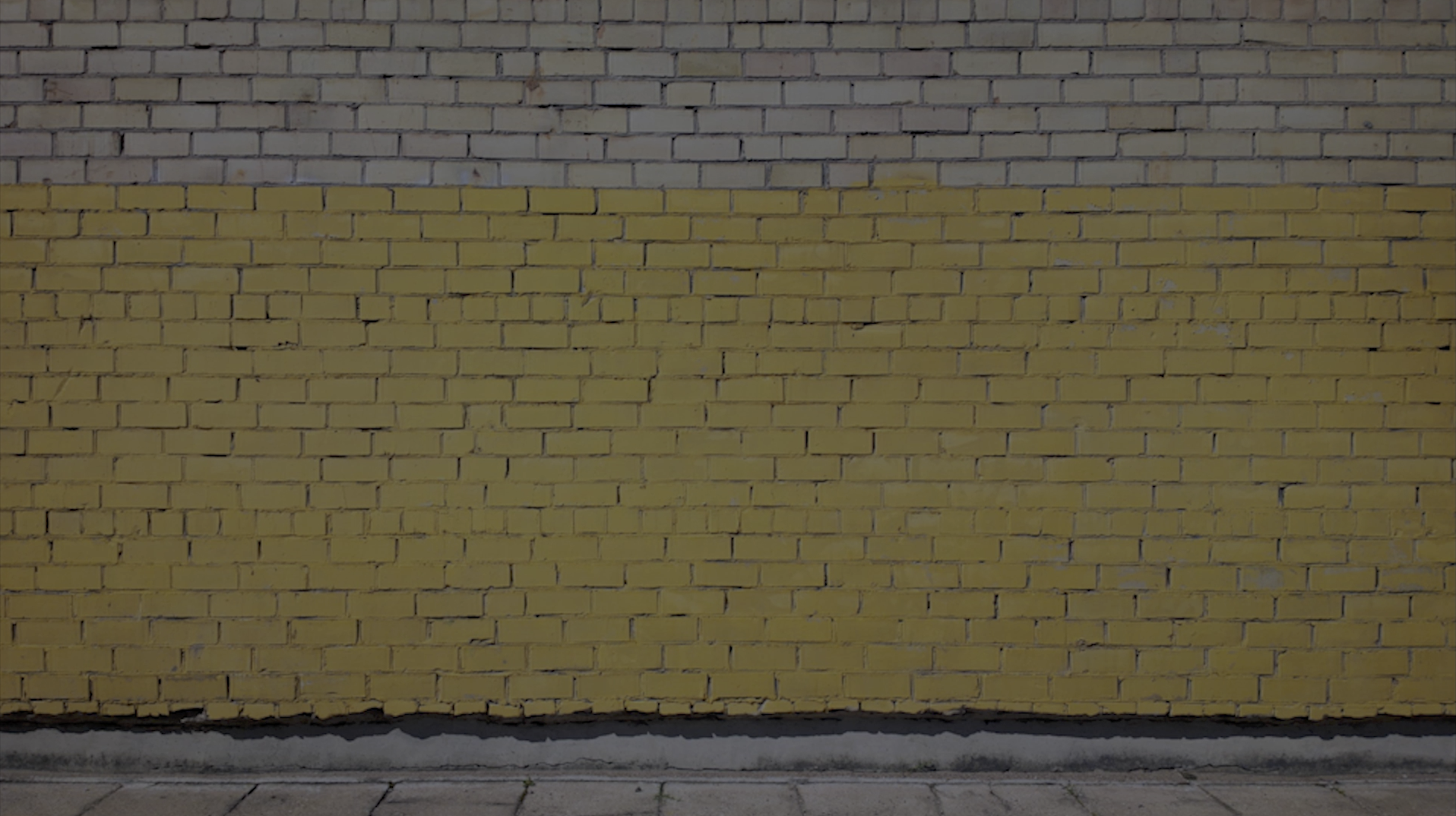

    Je vous joint deux images pour illustrer le problème, la première montre le souci en question avec les images cramées pendant le fondu, alors que sur la deuxième image le fondu est normal.

  6. Hi-Pod
    Re tout le monde. Je m'excuse pour le retard de cette réponse mais je viens de trouver d'où le problème vient, sans pour autant savoir pourquoi.
    J'ai testé différentes configurations avec les 2 moteurs de rendus "mercury uniquement" et "OpenCL", et il s'avère que l'OpenCL ne me fait pas ce problème là. Ce qui est très embêtant puisque ce mode OpenCL me crée un autre souci que j'ai décrit ici Frames présentant des anomalies dans un export vidéo | Le Repaire
    Donc le moteur de rendu affecte réellement le rendu de la vidéo et n'est pas simplement une acceleration matérielle.
