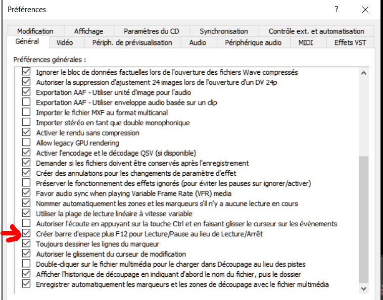

  5. mipro
    30
    Bonjour.
    J'ai réussi à réinitialiser Vegas. Merci pour votre aide.Mais d'autres fonctions ne sont plus présentes.
    Notamment je ne parviens plus à stopper le curseur de la time lline. Sur la time line, lorsque les images sont placées la lecture se fait par déplacement du curseur (fil vertical qui se déplace).Lors de l'arrêt de la lecture, le curseur revient au début de la time line. Comment faire pour qu'il s'arrête sans revenir au départ.
    En vous remerciant, cordialement.

    La réinitialisation de Vegas remet toutes les préférences dans leur configuration par défaut.
    Je dirais que cette case devra être cochée
    et cela devrait fonctionner.
    Bonne continuation
  7. mipro
    30
    Encore une fois merci. J'ai réussi. Il me faut peu de choses pour me dérouter.Je suis novice dans ce logiciel.
