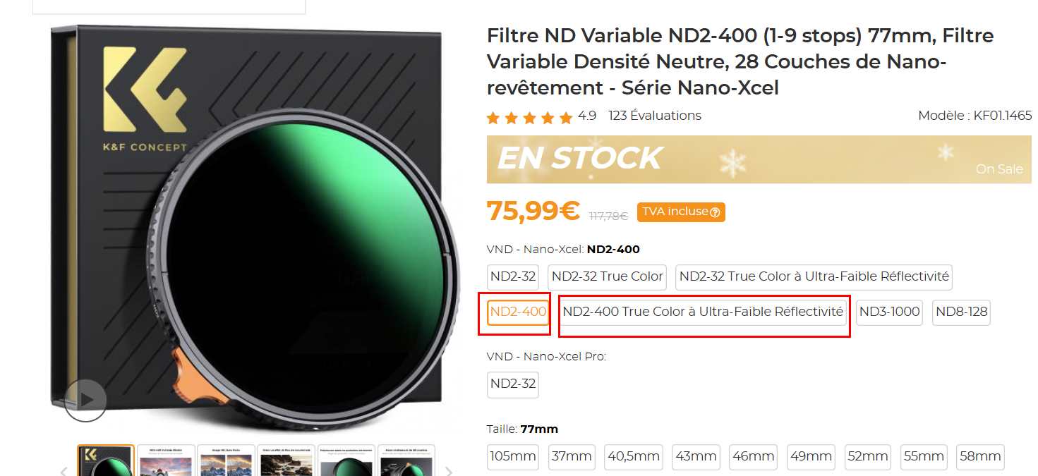

    Non il n'est pas imposé, il y a les deux modèles et j'avais bien précisé que celui que j'ai est sans...
      80.3 KB
      61

    Oui je l'ai redécouvert ce matin car il me semblait que tu l'avais précisé, ne comprenant pas que l'on se jette sur le premier lien sans réfléchir une seconde ... :o
