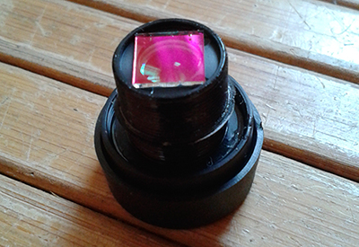

    Sur les objectifs de format M12 de ma caméra sportive il y a un filtre infrarouge comme on le voit sur la photo. Mais pour l'un, j'ai un doute sur le fait qu'il soit efficace parce que je trouve que la lumière du jour "bave" sur l'image avec un halo autour d'elle. Est-ce que cela peut être dû au filtre infrarouge où c'est simplement la qualité de l'objectif qui est insuffisante ?
    - Au niveau d'une vidéo, commet reconnait-on qu'un filtre infrarouge n'est pas suffisamment efficace ?
    - Peut-on le changer ?
    - Peut-on le fabriquer soit même et comment ?
    (j'imagine que le reflet violet provient du ciel bleu et le blanc de la vitre)

    @giroudf Justement j'ai aussi le noir qui tire sur le violet ce qui n'est pas le cas avec l'autre objectif qui se comporte normalement. Donc ça pourrait être le filtre infrarouge ?

    Oui homero, les deux objectifs possèdent un filtre infra rouge, mais sur celui d'origine sur la photo du haut, il est de couleur rouge plus soutenu et uniforme, tandis que celui que j'ai de monté actuellement est plus claire presque rose et pas uniforme au niveau de la teinte.
    Je tenterais bien d'en faire un nouveau mais je ne sais pas si on peut le faire soi-même et si le rouge est standard pour tout les appareils, parce que pour cette caméra à ma connaissance ça n'existe pas à acheter directement ; Ou peut-être en cherchant du coté de chez Gopro.

    Il semble que les filtres soient différents et qu'ils ne transmettent pas les mêmes longueurs d'onde. A tout hasard fais un test, tu prends la télé commande de ta téloche, tu zappes en visant la caméra, tu alternes les objectifs, si aux rushes tu vois la lumière de la zapette sur un objectif et pas sur l'autre c'est qu'ils n'ont pas la même transmission. je suis surpris que la teinte ne soit pas uniforme, ce n'est pas un effet en fonction de l'angle comme avec les filtres dichroïques ? Si ce n'est pas de cas et que le filtre te semble avoir pris une claque, ça pourrait influencer.

    Cette coloration rouge-vif qui ne provient pas de la traversée du filtre par l

    Je n'ai pas l' expérience d'outil numérique de prise de vues où le filtre IR est solidaire de l' objectif, je n'ai jamais utilisé le filtrage UV sur un appareil argentique mais, il me semble que les filtres IR que j'aurais pu visser coté externe sur l'objectif n' étaient pas "rouges" mais plutôt gris.
    Je n'en monte pas non plus sur l'objectif d'un reflex Canon ou d'un hybride Sony mais losque je dépose leur objectif, en relevant le miroir du Canon ou directement sur le Sony je vois que le capteur est recouvert d'une lamelle qui est peut-être ce filtre ou le protège: elle m'apparait incolore sauf sur tranche en basculant le boitier … Le 5D MkII renvoie du … vert et le A6300 … du rouge ???
    Alors, cette coloration rouge-vif de la surface interne du filtre m'interpelle, elle ne provient pas d'une lumière qui traverse l'objectif puis la lamelle mais de la réflexion de la lumière que cette lamelle reçoit lors de ce démontage, et qui est hors de son rôle.
    Ce qui est réféchi là n'a pas traversé le filtre, qu'y passe-t'il lorsque cet objectif est comme lorsque monté sur la "chambre noire", traversé par la lumière : est-t'il possible de concocter un moyen de le savoir ?

    @guy-jacques, c'est intéressant ce que tu écris, du coup je suis perdu. En cherchant des filtres infrarouges, je m'aperçois que la majorité sont gris et quelques-uns rouges. Peut-être que l’appellation que je donne à ce filtre est fausse.

    @guy-jacques, effectivement je pense que tu as raison, ce qu'on voit rouge sur ma photo est le reflet qui renvoie la lumière rouge, mais le filtre n'est pas rouge.

    C'est effectivement ce que j'ai pensé : le filtrage du rouge empèche les radiations rouge d'entrer.
    En fait si on qualifie une peinture de rouge, c'est qu'elle absorbe les autres radiations qui composent la lumière blanche et réfléchit les rouges.

    Absolument ... c'était le gros (plutôt l'énorme !) souci des premières Sony EX1 (non "R" ) filtre IR défectueux...
    les noirs en brun, oui mais pas que, .. altérations des autres couleurs aussi (les mannequins avaient appréciées )
    J'avais monté un filtre B&W UV/IR 486 **... qui corrigeait ...
    effectivement une fois en place il provoque par réflexion des reflets rouges
    (depuis j'ai pris habitude d'en monté un ** systématiquement sur toutes mes machines)
