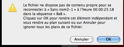

    C'est ce que j'ai essayé de faire, voilà ce que FCP m'affiche quand je passe par "relier les données"

    " Sans Nom" ? C'est ça le nom de ton fichier ? T'es sûr que celui qui est pointé correspond bien à celui que t'as dans ta timeline ?

    Je fais amende honorable (peut être que mon erreur sera profitable à d’autres) , j’avais raté un détail. En effet, un fichier présent dans mon chutier ne faisait pas parti du dossier de mes rushs sur mon DD (je pensais que FCP était assez malin pour faire le tri lui même).
    Par contre, si mes plans ne sont plus ofline dans mon chutier, ma séquence l’est toujours. Quand j’essaye de sélectionner plusieurs plans d’un même rush dans ma timeline , FCP m’envoie ce message (fichier précédent).
    Cela ressemble aux points IN et OUT du même rush que FCP n’arrive pas à relier. Bref, je ne suis pas plus avancé…

    Et les TC que FCP n'arrive pas à relier, ils existent sur le fichier que tu pointes ?
    Pourquoi tes rushes dans ton chutier ne sont pas celles utilisées dans ta timeline ? T'as fait une opération spécifique sur les fichiers de ta timeline ? Genre "rendre indépendant" ?

    Merci pour ton mail. J'avais fait tellement de tests sur mon projet qu'effectivement, j'avais rendu les plans indépendants. Je m'en suis rendu compte en essayant sur un autre projet...
