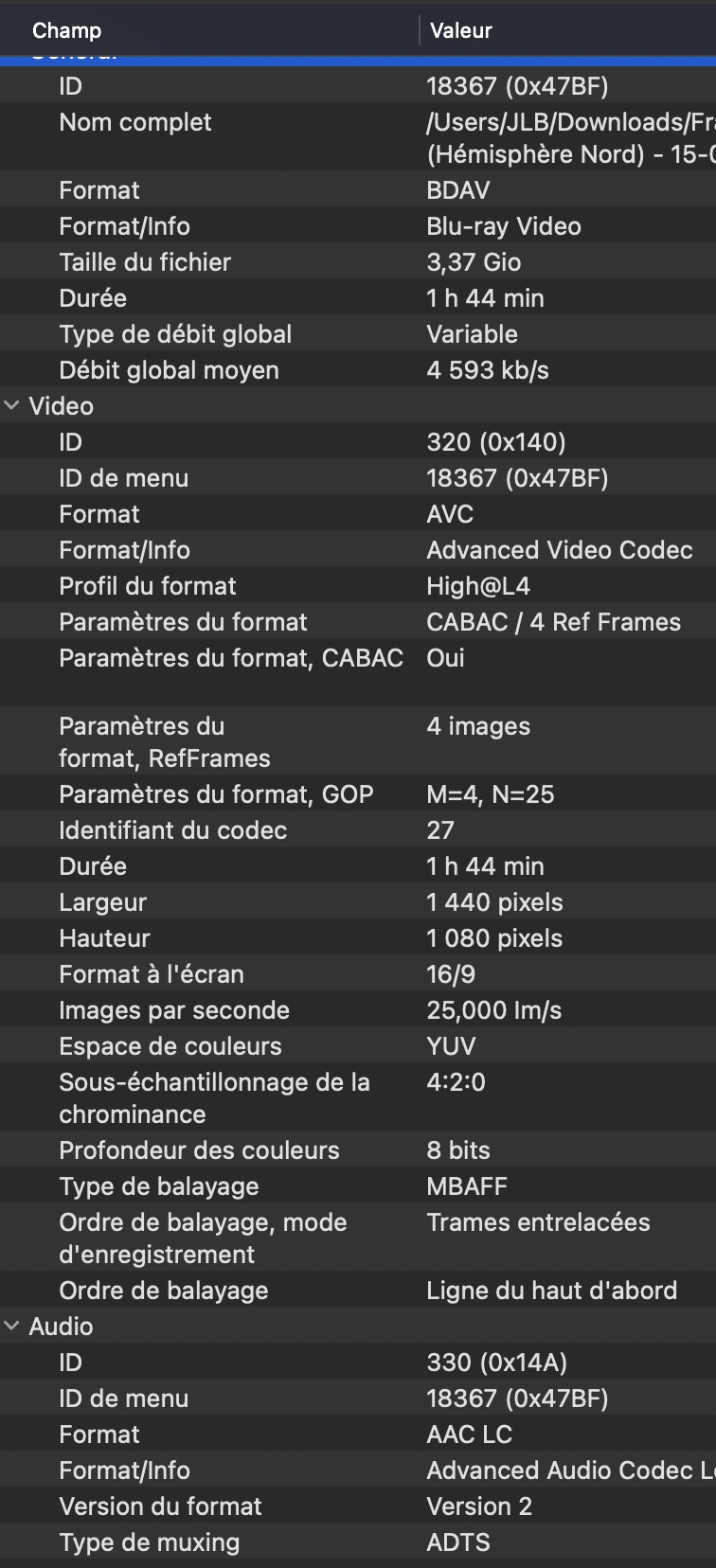

    ça ressemble à du HDV
    A part le codec qui est du H264
    Bin faut le ressortir en H264, Entrelacé, Ligne du haut d'abord, pixels rectangulaire rapport 1.33.
    EDIUS sait faire ça !
    Et pour la qualité tu prends un peu plus que l'original pour être tranquille
    4.6Mb/s c'est du VBR
    Tu peux faire ton export en VBR 8Mb/s maxi en 2 passes

    Oui c'est du HDV qui vient d'un Blu-ray, qui veut dire qu'il était déjà traité!
    Il a peur pour une perte de qualité, je le comprends si on voit que le débit est d'origine exporté à 4200 Kbits / s... En Mpg2 (Via blu-ray m2ts) beaucoup trop bas !!!

    Je n'utilise plus les enregistrements Free sur DD car maintenant il y a OQEE sur AppleTV ou appareils mobiles permettant d'enregistrer dans le cloud tout ce qu'on veut.
    Mais pour voir, j'ai téléchargé sur mon ordi un vidéo enregistrée en son temps, et c'est exactement ça :
