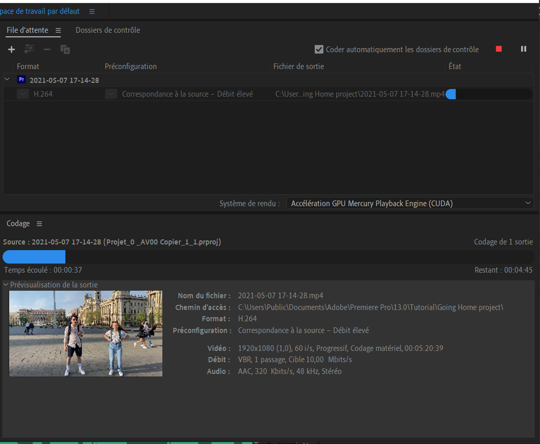

    Le problème persiste toujours (c'est à dire que le téléchargement se bloque entre 19 et 22% (exportation en H.264), et voilà ce qui se passe dans Média Encoder...
    Auriez vous des idées, parce que là je suis désespéré?

    Dans ta fenêtre "systeme de rendu" de Media Encoder, essaie de sélectionner un autre moteur de rendu

    La solution d’Alcoriza semble fonctionner à merveille, je suis à 75% d’exportation et pas de bug pour le moment (je touche du bois).
    Si quelqu’un fait face au même problème que moi la solution est donc : changer le système de rendu pour « Accélération GPU Mercury Playback Engine (OpenCL)

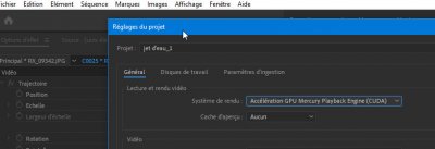

    Bien vu Alcoriza, j'aurais pensé que c'était par défaut...
    Tu vas dans Fichier > Réglages du projet :
      45.1 KB
      226
