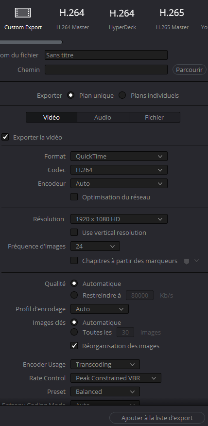

    un tout petit peu mieux mais ca reste inexploitable :
    j'ai gardé les réglages custom proposés :
  4. David D.
    20
    +1 / 3 / -0
    Verifie la résolution de la timeline. ( en bas a droit, l'icone roue cranté à coté de l'icone maison ) elle doit etre à 1920 * 1080

  10. jobiaf
    14
    +1 / 0 / -0
    Bonsoir a tous et merci pour votre aide.
    je n'ai pas bien compris vos explications mais grace à elles, j'ai réussi à retrouver la netteté de mon export !
    j'ai mis 70000kbs en qualité
    et peak constrained VBR - preset quality :
    le media info de mon fichier original :
    et celui de mon rendu qui a fonctionné :

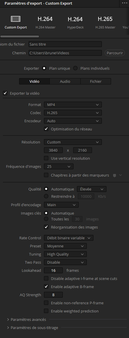

    Resolve 18.1.3 a de nombreux presets
    voici mes réglages habituels , dont le résultat le semble satisfaisant
    Pour 1080p , modifier la résolution
    vérifier en amont que la carte graphique est bien utilisée.
    je mets habituellement le débit binaire en constant ,
    je n'ai pas vu de différence notable entre "élevée " et "maximale "
