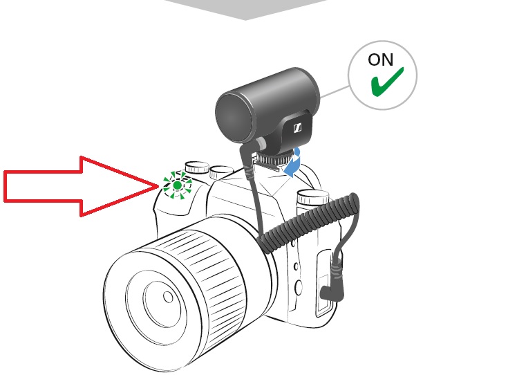

    La réponse à cette interrogation, le dessin signifie que l'allumage de l'apn met le micro en marche
    Quand tu fais du vélo en amateur, tu sais quand même que si tu ne pédales pas... tu tombes bien avant d'avoir eu le plaisir de découvrir les paysages

    Ce n'est qu'une information ce que tu soulèves-là, nulle part dans les conditions d'achats il n'est indiqué qu'il faut avoir un appareil qui délivre ce 2-10 V. Je crois que ton parallèle sur l'alim fantôme n'est pas pertinente puisque sur les appareils et les micros ça on le sait. Pour savoir si elle est activée l'alim sur les Nikon et le Pana je ne les ai pas ici mais on verra la prochaine fois; c'est drôle quand même que Digixo voyant que rien ne marche ne me dise pas "avez-vous le 2-10 volt" sur vos engins, ce serait la moindre des choses pour éviter des démarches inutiles vu le nombre de gens, aussi bêtes que nous ici en Normandie, vont simplement brancher ce micro à leur APN. Avoue qu'il y a un truc qui cloche, aussi le jugement dernier sera la réponse de Sennheiser.

    C'est une indication technique comme si dans la description Sennheiser dirait que le corps est en alu ou en plastique, nulle part dans la mise en oeuvre il y a l'indication, la prescription de vérifier si l'APN possède cette caractéristique ou que si elle le possède de la mettre en action. La petite lampe du dessin te semble, sérieusement, être une indication de la chose ? Cela voudrait dire que ce micro est réservé aux as de la vidéo ! de la prise de son ! même au Quai des Orfèvres nos fins limiers ne pourraient se douter qu'il y a un lien entre ce ON avec flèche verte et la petite loupiote sur le devant de l'appareil, d'ailleurs je ne sais pas si nos APN ont cette loupiote sur le devant, peut-être le FZ2000 ? La sentence sera donnée lors du jugement dernier : ou Sennheiser dit ce que vous me dites ou il m'envoie un nouveau micro. Je signale que j'ai lu plusieurs messages concernant ce micro sur le Repaire et ce truc de voltage à mettre en oeuvre n'est jamais signalé.
