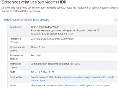

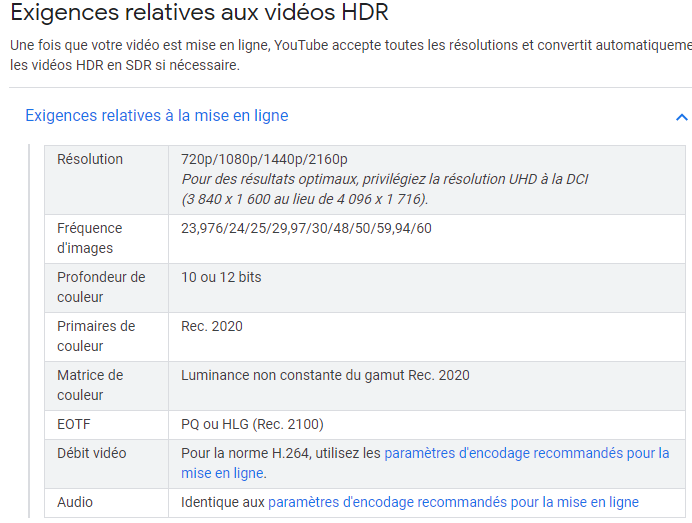

    Apres tu as exporté quoi ...du HDR en format PQ pour que You Tube l’interprète correctement ?
    En effet et tu le sais probablement : " Si vous n'avez pas étalonné votre propre contenu en HDR ou que vous ne savez pas ce que l'étalonnage des couleurs signifie, n'utilisez pas l'outil de métadonnées HDR de YouTube. "
    Petit rappel encore sur les prérequis qui ne me semble pas respectés pour du HDR sur YouTube...
