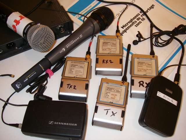

    Ca va être dur de trouver des produits valables en dessous des HF Sony UWP et Sennheiser EW .... A défaut prends toi une rallonge XLR de 10 m avec un cravate mais ça ne sera gérable que pour les interviews posées... et attention à ce que personne ne se prenne des pieds dedans ... avec les réactions en chaîne .... caméra par terre, éclatée etc ...
    Je vais encore radoter (mais le Repaire en a l'habitude :D ) mais le HF est indispensable en docu, ça doit même être au début de la liste des investissements "son" ... après le casque, la softie, la rallonge XLR et la perchette avec suspension. Car pour le reste, on peut toujours déporter le microcam sur cette dernière ... par contre, essayer de suivre des mecs qui marchent en parlant avec une bonne présence ... oui avec de bons perchmen mais même eux ne sont jamais contre un "petit" appoint HF. Si c'est seulement avec un semi-canon sur la cam, très rarement à courte distance et dans de bonnes conditions on obtiendra la présence que donne le HF ... et encore... , avec les deux moyens : HF et perche ... travail pro assuré.
    Acheter un HF d'occase ... faut voir ce qu'il a vécu et faire des tests : coupures, état et conformité des antennes (la fréquence sur certains modèles doit être marquée dessus et identique à celle des boîtiers émetteurs et récepteurs), compartiment à piles, connectique ... et après test en portée, en durée ... pas de faiblesses après 10 minutes de fonctionnement, il faut conserver 30 m sans décrochage à vue directe c'est pas gagné avec un vieux SK2012 en UHF pro d'il y a 20 ans, aux connecteurs fragiles et qui demande à être souvent réaligné. Mieux vaut mettre une baffe à sa tirelire et s'offrir un des modèles pré-cités, avantage si c'est le tien tu seras le seul à l'utiliser et tu le chouchouteras ... alors que la loc c'est dans certaines régions (et parfois ici aussi ..) parfois aléatoire. Et lorsque l'on bosse avec un HF le caméraman doit toujours écouter ce qui entre sur sa bécane (sans HF aussi, c'est conseillé... ne serait ce que pour se sentir plus dans l'histoire) et toujours se couvrir sur l'autre canal (perche ou micro cam) pour boucher d'éventuels trous.
    A la rigueur et à défaut de HF tu peux planquer un enregistreur séparé avec un cravate sur le personnage principal, au prix d'une rallonge de taf au montage mais ça sera mieux que rien.
