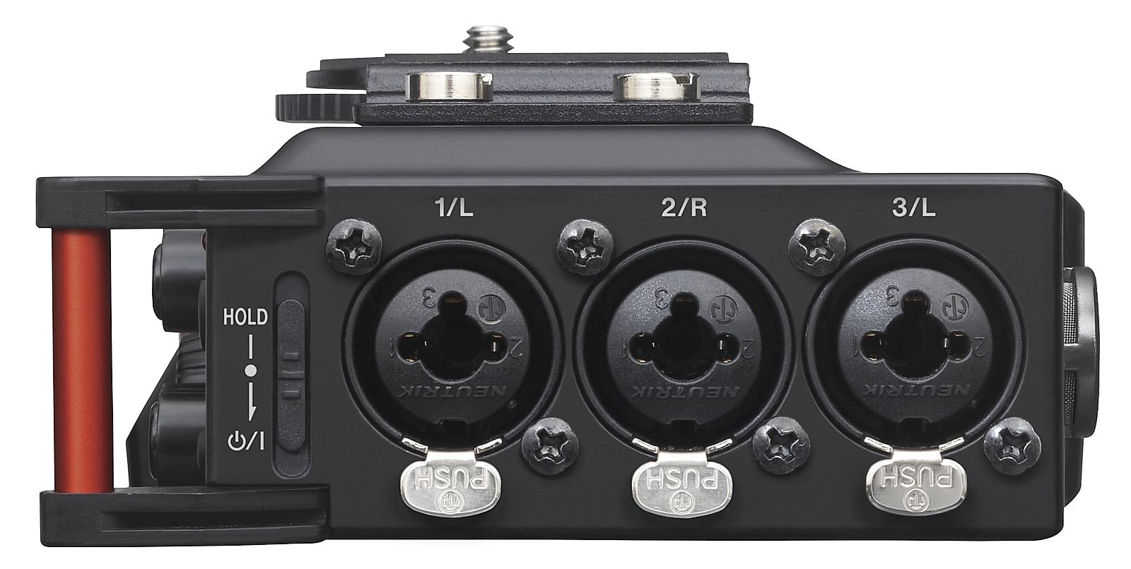

    J'ai le DR-60d Mk II "seulement" deux canaux XLR (4 canaux avec l'entrée mini-jack stéréo) mais malheureusement pas aussi plat que le DR-70. Ca convient bien à un DSLR avec son architecture en hauteur, je l'ai aussi essayé sur ... la PD100 et les Kodak Zi-8 :laugh: ! Et en plus d'envoyer la module sur la caméra ça enregistre ... Très bon matériel pour le prix, a tendance à bouffer du jus.

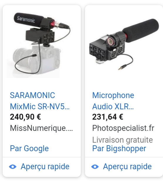

    Bonjour
    Quelqu'un connait il ce matériel car je trouve que XLR K2M est trop onéreux.
    Bien évidemment ce n'est pas le même rendu audio ,le branchement est relativement simple

    :hello: Saramonic est une marque connue, "low cost" qui "fonctionne" tu n'auras aucun soucis pour obtenir un son audio acceptable...
    par contre ce ne sera pas de la qualité des produits "habituels" dont Sony
    Un simple coup d'œil à la piètre qualité du câble XLR fourni (ci dessous à droite )
    te donne une idée de la qualité globale, mais j'insiste en terme de son c'est correcte
    (attention par contre en externe une vraie "dead cat" professionnelle est impératif)
    trois difficultés (physique)
    1) la base est un couplage standard qui ne peut entrer dans la prise MIS de l'AX700
    il te faut acquérir un adaptateur supplémentaire ...(
    2) Acquérir une pile 9 volts lithium (le Sony utilise la batterie de la caméra )
    3) Acquérir un câble court XLR de qualité
    Tu pourras aussi te faire plaisir avec un micro cravate HF pour 320 € ( 1/2 du prix des "autres" )
    Saramonic UWMIC9-TX9+RX9 (celui ci dessus )
    Bertrand :jap:
    N.B. le couplage " propriétaire "Sony MI shoes" est lui robuste ...(emboitage profond, adaptateur Sony fabrication de qualité )

    Le Tascam DR-60d mk II est à 169 € et le DR-70 100 € de mieux ... et en plus ils enregistrent ...

    Merci pour les échanges et explications.
    J'ai commandé l'adaptateur pour la prise MIS de l'AX700 ,pour le reste j'ai peut être une occasion sur le Net
