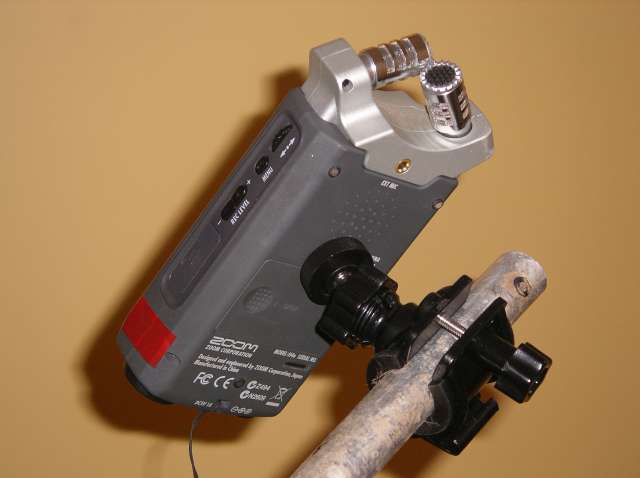

    La solution la plus économique et la moins contraignante à l'installation serait de ... percher le Zoom H1 ! On achète une canne à pêche bas de gamme, on fixe dessus le H1 avec un accessoire comme celui-ci monté sur un vieux manche à balai :

    donc percher au zoom h4 tu veux dire. Ou puis je trouver cet accessoire de fixation ?
    les micro du h4 sont assez bon pour percher avec ?

    J'ai mis une photo de mon Zoom H4 parce que je n'avais pas de Zoom H1 mais c'est encore mieux avec ce dernier puisqu'il est plus petit et plus léger. Je défie de se rendre compte de la différence en qualité pour ce travail de perche, ce sont des détails d'équipements et de fonctions qui font les grosses différences entre ces modèles. Si vous faites une recherche Google Repaire avec les mots clefs Zoom H1, perche ... vous tomberez vraisemblablement sur ce que j'ai écrit sur cette méthode de travail économique. http://www.repaire.net/forums/son-n...qualite-son-lorsque-micro.html/post1970095126 . J'ai trouvé cet accessoire dans un Centre Leclerc, Espace culturel de province, un peu plus de 18 €. Evidemment on ne bénéficie pas de tous les avantages d'une vraie solution perchée : suspension, choix de micros etc ... mais vous obtiendrez des résultats nettement supérieurs à ce que l'on obtient avec le micro du camescope.
