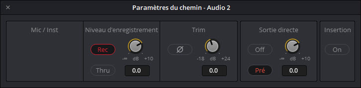

    La vidéo placée par Jakin1950 n'est pas complète, désolé. Il manque un panneau important qui est à disposition si le niveau d'enregistrement du microphone est trop élevé ou trop bas.
    Après avoir patché le micro sur une piste (vu dans la vidéo), il est possible en cliquant sur l'entrée de la piste dans le mixeur, d'accéder aux paramètres du chemin :
    Ensuite le nouveau panneau qui s'ouvre donne accès au niveau d'enregistrement "REC" et qu'on est bien en "Pré" :

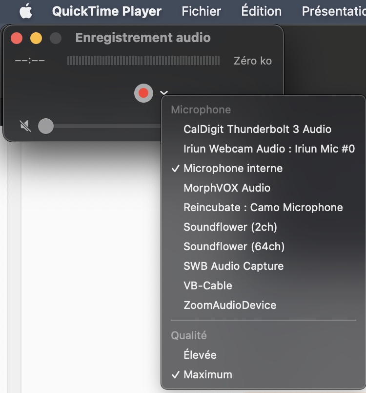

    Avec ton iMac, pourquoi ne pas enregistrer avec QuickTime Player ?
    Ou des applis comme Audacidy ou Ocenaudio ?

    Merci JLB21,
    en effet c'est une possibilité, et ça marche. Mais l'idée c’était juste de pouvoir mettre une voix témoin sur les images... c'est une manip de plus alors que c'est sensé être très simple sur davinci...
