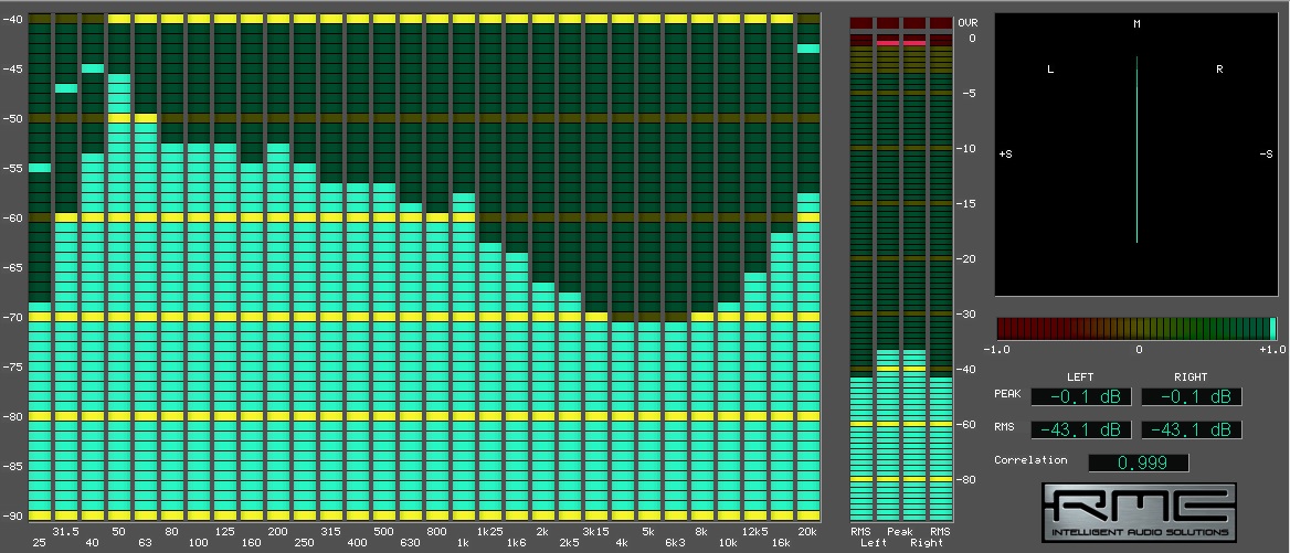

    Voici la tronche et le niveau du bruit de fond
    autre chose, ton 1000 est à -23 dB FS au lieu des -18 dB FS habituels

    Au dessus de 300Hz on peut considérer que c'est du souffle, en dessous c'est surtout du bruit avec une belle ronflette secteur à 50Hz.
    J'ai l'impression de retrouver le souffle des électroniques à tubes :D
    40 cm pour ce type de micro, c'est trop près, suffit qu'elle lève la tête et pouf.
    La bonnette n'aurait rien changé à l'effet de basses, seules les sifflantes et les bruits de vent auraient été atténués

    :sad: J'ai installé ce logiciel sans problème " digicheck45 "..mais je crois qu'il ne fonctionne qu'avec des cartes RME à plus de 1 000€ premier prix ...ça calme !

    Ben oui, carte RME obligatoire, logique non ? :good:
    Les cartes valent largement le prix.
    Bon, pour faire du mp3 pas sûr :laugh:
