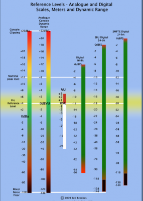

- dB FS : FS pour Full Scale, ( pleine échelle) Utilisé uniquement en numérique.
Niveau d'un signal numérique par rapport au niveau maximum (clip) du signal numérique.
Une grande "équation" à connaitre lors des reports son entre les machines :
0Vu = - 18dB FS = + 4dBu (pro) = - 10dBV (GP) = - 8dB Peak
