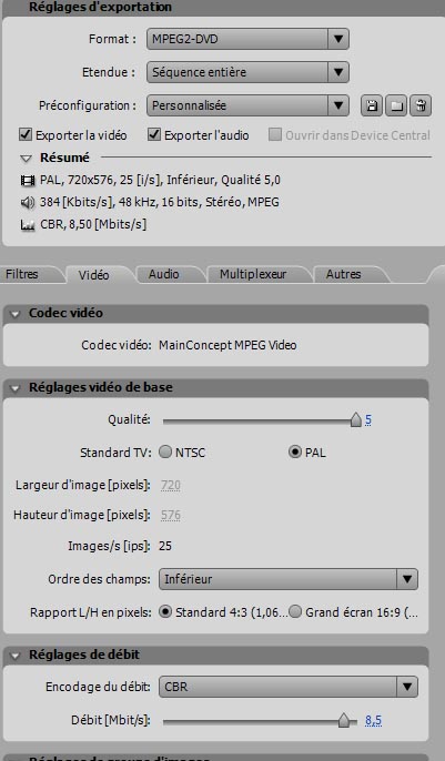

    les réglages pour un DVD en 4:3 :
      67.5 KB
      269

    Oui merci, ce sont les mêmes réglages que j'utilise pour le MPG2, sauf que je ne monte qu'à 8,3Mbits.
    J'ai donc repris et terminé mon post comme convenu.
    En espérant ne pas m'être trompé dans mes propos !
    Merci.
