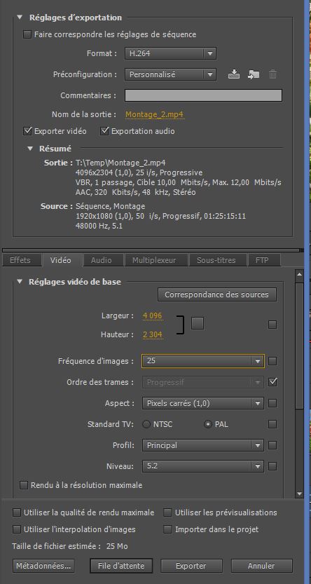

    Quelqu'un aurait des informations pour encoder des montages réalisées avec des images 4K (vers des fichiers adaptés aux nouveaux téléviseurs 4K ) depuis Media Encoder?
    J'ai une nouvelle caméra 4K, je peux bien sur monter et exporter les images 4K sur une timeline 1920x1080 et les exporter dans ce format, mais je connais une personne qui a un projecteur 4K et j'aurais voulu me familiariser avec la création de fichiers 4K.
    J'ignore tout sur l'encodage 4K, y compris le codec utilisé et le type d'encapsuleur.
    Toute indication serait la bienvenue.
    Je monte sur PPro CC (Je n'ai pas encore téléchargé CC 2014)
    Merci d'avance

    Dans Premiere, avec les codecs classiques (par exemple AVCHD), il n'y a aucun problème pour traiter du 4K, il suffit d'entrer les bons paramètres de dimension d'image.

    Merci pour ces informations. Le projecteur 4K de mon ami lit et "upscale" vers le 4K les DVD et BluRay du commerce ainsi que les fichiers sur disque externe.
    Donc il pourrait il accepter un AVCHD en 4096x2016... je n'étais pas consciente de pouvoir utiliser un préréglage AVCHD paramétré au format de l'image 4K. Merci je vais essayer

    L'AVCHD est limité au 1080p.
    Il ne faut pas confondre AVC et AVCHD, ce dernier n'est pas un codec mais une structure (qu'on peut mettre sur dvd, clé usb, dd externe ou carte SD).
    AVCHD - Wikipedia, the free encyclopedia
    Mais il y a un lien entre les 2 puisque les caméras AVCHD utilisent le codec AVC (h264) ;
    H.264/MPEG-4 AVC - Wikipedia, the free encyclopedia
    La confusion est entretenue par certains logiciels qui désigne l'export en AVC (généralement dans un conteneur mts ou m2ts) par le terme AVCHD (ce qui s'explique probablement par le fait que ces logiciels se soient ouverts au codec AVC essentiellement quand les caméras AVCHD se sont développées, bien que le codec AVC puisse provenir d'autres sources ; hdtv, Blu-ray, Hd-dvd, encodages personnels ...).
    Mais ce codec n'est pas limité au 1080p, donc tu pourras encoder de la 4K en AVC sauf que tu ne pourras pas mettre cette vidéo 4K dans une structure AVCHD.
    A part le h264, il y a aussi le récent h265 (HEVC) qui permet l'encodage 4k, encore bien plus efficace mais demandant bien plus de ressources, pas de miracle.

    Merci à Arnuche d'avoir rectifié mon erreur, j'avais voulu dire H.264 et non pas AVCHD, car c'est effectivement un abus de langage.
    Dans Premiere la résolution maximale acceptée par ce format est
    4096*2304,
    donc qui couvre les résolutions 4K et UHD.

    J'ai donc essayé d'encoder avec H264 un petit bout de rushe en 4096x2016 et cela a très bien fonctionné en selectionnant "identique à la source" dans Media Encoder.
    J'ai obtenu un fichier MP4 que j'ai ensuite pu lire avec VLC.(Le lecteur Windows et Quicktime ne le lisent pas)
    Par contre la personne qui a l'écran 4K n'est pas là pour le moment. J'attendrai son retour de vacances et vous tiendrai au courant.
