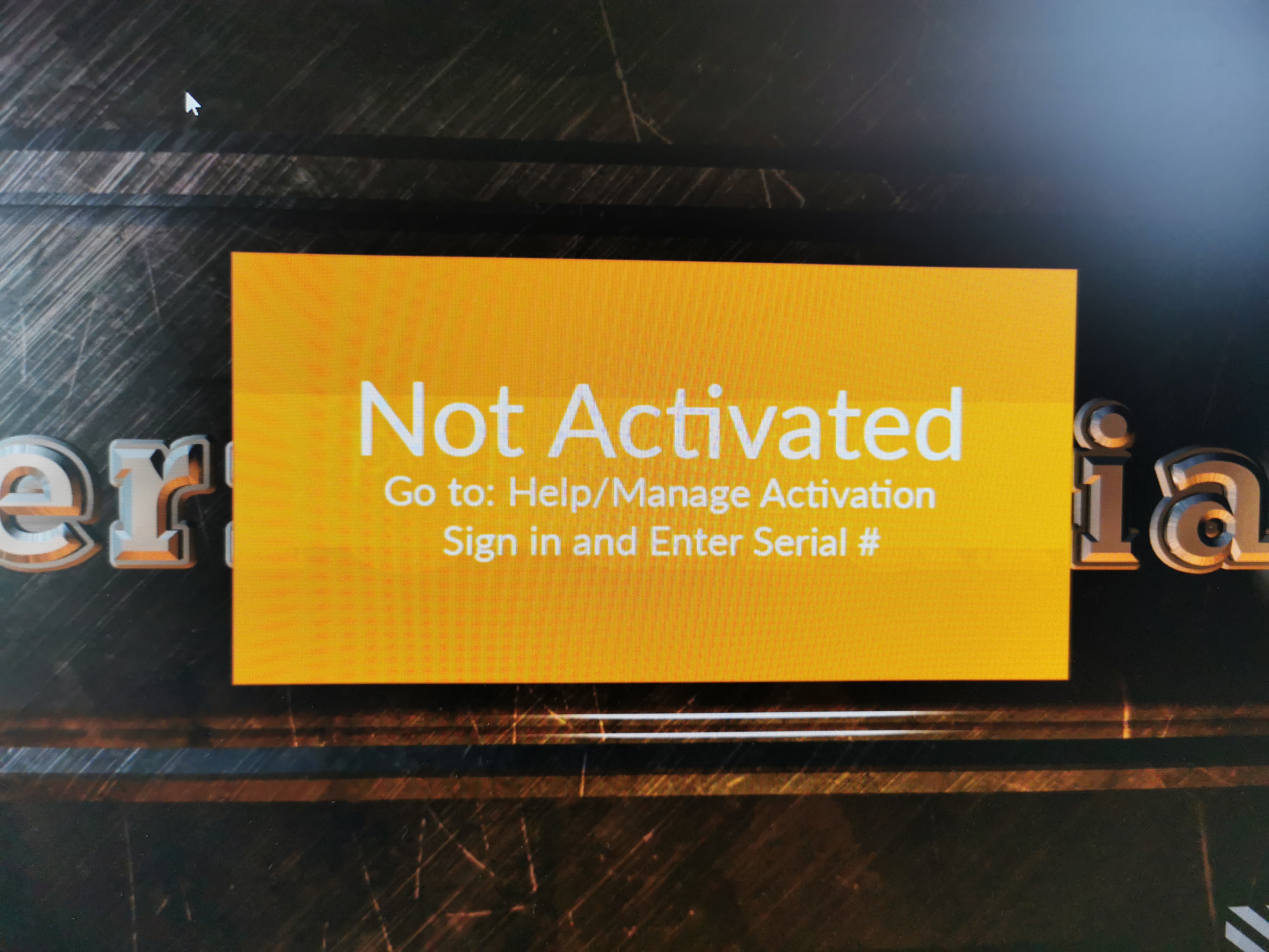

    Bonjour, avec la version d'éssai Edius X, un titre créer avec Newblue title pro 7, ne fonctionne pas sur la timeline.(voir photo).
  11. Khronos
    1 970
    384
    +43 / 73 / -1
    problème connu, une nouvelle version doit sortir aujourd'hui.
    J'arrive à me servir de ce titreur mais en bricolant :non:

    J'ai une version Edius X acheté, et j'ai le même problème, impossible d'activer Title Pro 7, je suis automatiquement dirigé vers la page des mises à jour payantes de Title Pro 7. Pourtant ce plugin est bien inclus gratuitement dans la pakage. Je ne vois pas pourquoi il faudrait payé quelque chose.
    Khronos,
    Merci, je vais compléter les autorisations.
    Pickup2
