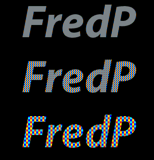

    Tout à fait giroudf. Un pixel rouge se balade rarement seul. Ou alors c'est un pixel mort, et on prie pour qu'il ne soit pas échantillonné :D

    Pour illustration, je t'ai fait une jolie image. Tu peux zoomer dedans pour voir comment elle est composée. Puis tu la convertis en JPG, tu zoomes à nouveau, et tu vas avoir une petite surprise.
