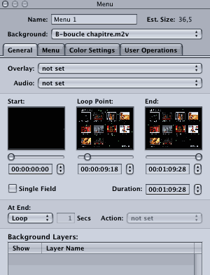

    QUESTION 2 :
    C'est pas vraiment une question mais une constatation. J'ai fait ce que tu as dit plus haut à propos des animations d'entrée/sortie du menu principal qui lui est interactif et de plus tourne en boucle.
    Le raccord de sortie fonctionne super bien, mais par contre le raccord entre l'intro et le menu en boucle "saute" legèrement, genre un quart de seconde, mais on le sent à peine. En preview c'est pas terrible mais ça s'arrange après un "Build"...
    En fait je me disais que le raccord je le sentais aussi tout simplement parce que le son lui est coupé. Alors je me demande si il est possible de faire continuer le son indépendament de l'intro et de la boucle histoire de limiter la casse ?!! :perplexe:
    Mais là je crois que je rêve un peu...
    De toute façon j'ai vu le même problème sur des DVD du commerce alors... L'astuce consiste peut être de jouer sur plusieurs plans : un fondu audio, ou un "breack tempo", ou un truc dans le genre, voir mieux préparer le clip sous FCP.
    Bon allez je vais refaire ma musique voir si ça peut le faire.

    T'as donc essayé de traiter en tant que menus les intros et sortie de sommaire comme conseillé par Apple? J'ai pas encore testé si c'est mieux comme ça mais je faire le faire de ce pas. Au fait, c'est un truc qui ne peut se ressentir qu'une fois le DVD gravé, puisque ca concerne les secteurs gravés du disque.
    Oui, le son, c'est le gros problème. Et comme tu l'as dis, c'est pareil sur tous les DVD du commerce. La seule astuce que je connaisse, c'est de traiter le son de manière à contourner le truc.
    Trouver une ambiance sonore avec des ruptures, des silences, par exemple. Ou se contenter de sons et de bruitages sur l'intro et n'attaquer la musique que sur la boucle.
    Le format DVD a malheureusement des contraintes incontournables...
    Une alternative qui ne regle pas vraiment le probleme est proposée dans DVDSP2 : On fait une seule vidéo de l'intro et de la boucle, et dans le logiciel, on détermine un point de départ de boucle. A la lecture, on ne lit donc qu'une fois l'intro puisqu'en fin de boucle, on est renvoyé au marqueur de depart de boucle.
    La transition intro-boucle est donc plus fluide et le son en continu, mais quand on revient au point de départ de boucle, le probleme reste le meme : le son!

    Pour les menus, je vois pas de solutions miracle... Aprés de laborieux tests, j'ai finalement opté pour une seule vidéo
    contenant l'intro et la boucle-sommaire, qui en fin de lecture retourne à un marqueur de point de boucle (voir derniere copie écran postée ci-dessus ). Et je m'arrange pour que le son au point de boucle soit adapté.
    Et s'il y a une anim aprés un clic sur un bouton ou une sortie de sommaire, ben là pas le choix ça envoie vers une autre vidéo,mais contenue dans un MENU pour limiter les temps d'accés(voir plus haut encore, ne pas vomir).
    Les limitations du truc me semble à peu près présentes dans tout les DVD du commerce que j'ai pu voir, mais si certains ont de meilleures techniques je suis preneur!
